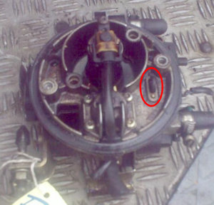

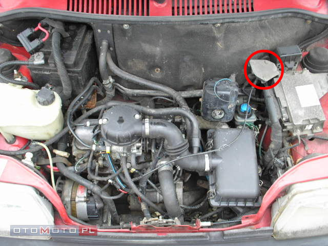

a jeszcze jedno... gdzie znajduje się czujnik powietrza zasysanego ?
szukasz takiego diwajsu:
tutaj:
> tutaj:
to jest ten czujnik temp powietrza zasysanego ?
chyba o to chodzi:
klik
> a o co pytales? na jakie pytanie ja odpowiadalem?
> to sie zastanow czy chodzi Ci o czujnik temperatury czy czujnik
> cisnienia...
pomyliłem się... chodzi o czujnik temperatury powietrza zasysanego
> tu:
koleś w warsztacie powiedział, że temp. powietrza którą dostaje jest troszkę za wysoka. Około 33C pokazywało.
> i co? i co?
