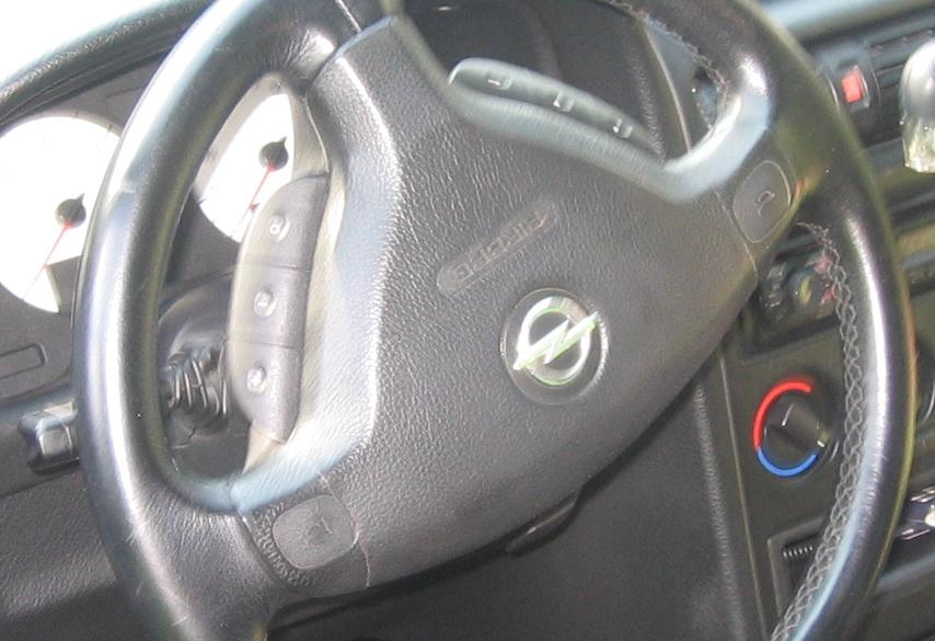

Spytam, bo nie znalazłem nigdzie takiego wątku. Otóż od jakiegoś czasu jeżdżę z dziurą w lewym przycisku klaksonu na kierownicy. Moja asterka ledwo skończyła 3 lata, a już po roku było w tym miejscu wybrzuszenie, "bąbel" rósł aż w końcu pękł i jest dziura.
Przypuszczam, że to typowa przypadłość tych kierownic, chociaż w ASO nie uwzględnili mi tego rocznego "bąbla" w ramach gwarancji, tłumacząc to nieprawidłową pozycją rąk przy kręceniu icon_eek.gif
Moje pytanie - czy muszę wymieniać całą kierownicę, czy da się to jakoś naprawić, czy może jest możliwość wymiany samej poduszki kierownicy i jeśli tak to gdzie najlepiej ?

Tu mają rację, kręcenie kierownicą otwartą dłonią, tzw. "mydełko Fa" jest powodem tych uszkodzeń. Inna sprawa, że jest to wykręt, bo również winna jest g...niana plastykoguma, z której wykonane jest poszycie poduszki powietrznej. Dlatego jedni mają uszkodzenia prędzej, inni później, a inni wcale nie mają.
Ja mam też wytarte i to oba.
Ktoś kiedyś to naprawiał - sztukował przyciski ze sprawnego poszycia.
Pozdr.
no wlasnie jak ktos jezdzi i kreci jedna raczka to tak jest ja kupilem astre w zeszlym roku w maju kierownica minimalnie wytarta po zrobieniu 30kkm kierownica w oplakanym stanie powycierana cala na gorze az po tej swiecacej ladnej skorce niema slady no chyba ze na tylnej stronie kierownicy... rada.... niekrecic w stylu "mydelko Fa"
Wydaje mi się, że ktoś kiedyś prezentował na tym forum efekt naprawy tej gumy przy pomocy czarnego silikonu i nawet nieźle wyglądało.
Silikon jest za miekki, odpadnie od reszty po pierwszym mocniejszym przetarciu dłonią, nawet nie próbuję tak naprawiać. Pozdr.
Silikon w tym wypadku rzeczywiscie sie nie sprawdzi (po prostu nie trzyma sie tworzywa z ktorego wykonane sa przyciski).
Najlepiej naprawic uszkodzenie za pomoca lutownicy. To nie jest guma, tylko tworzywo. ono ladnie sie topi i mozna wszystko elegancko zalac (dodatkowo mozna wykorzystac kawaleczki plastiku wyciete ze wzmocnien od wewnetrznej strony "przykrywki" poduszki (tzn. tego elementu w ktorym sa te przecierajace sie przyciski)).
UWAGA! Trzeba uwazac, by nie przepalic przyciskow na wylot. Dlatego najlepiej uzywac lutownicy o malej mocy i trzeba bardzo uwazac przy tej operacji.
Ja tak zrobilem i juz ponad rok wszystko jest dobrze (a wczesniej probowalem roznych sposobow i caly czas przycisk sie rozrywal).
Dodatkowo od tylu przycisku zrobilem wzmocnienie - na klej montazowy Soudal (taki w tubie do wyciskacza) nakleilem cienki elastyczny plastik (kawalki wyciete z takiego plastiku z ktorego sa wykonywane blistry). Po zastosowaniu takiego rozwiazania "gumowy" przycisk nie ma bezposredniego kontaktu w twardym wlacznikiem klaksonu (a chyba wlasnie w miejscu kontaktu tych dwoch elementow nastepuje przetarcie przycisku zewnetrznego).

Tak dla porządku: w końcu kupiłem na allegro używaną poduchę za 250 zł, w b. dobrym stanie i jest po problemie cool.gif Z ciekawości pytałem też w ASO Opla - cena nówki 4 tys. biglaugh.gif
