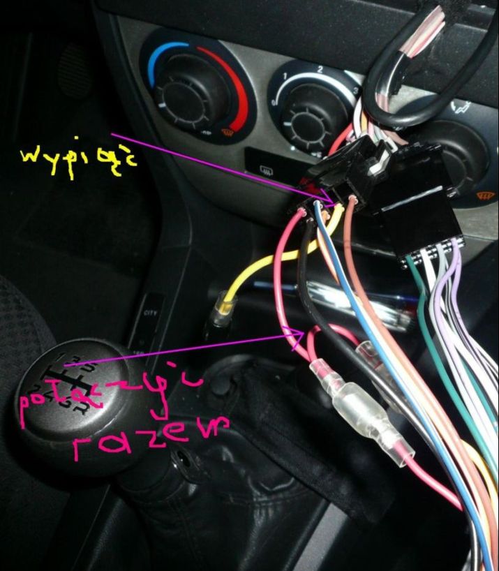

Ja się podłączę do tematu.
Podłączyłem nieoryginalne radio w swoim stilo i wogóle nie chce się włączyć. Dodam że oryginalne normalnie działa. Co może być przyczyna?
Rok prod. 2002
kolego a wiesz jak mam to zrobić?
Albo jakiś opis?
Udało się działa
