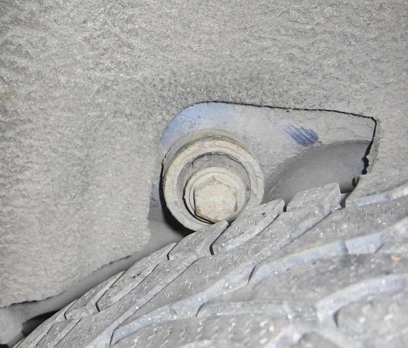

Witam od pewnego czasu w moim wózku słychać pewne stuki w tyle przy najeżdżaniu dość szybkim na nierówności...jak jadę powoli na podjazd to nic nie słychać...Mysląłem o tulejach...ale dziś przy zmianie opon zastanowaił mnie ten elemencik teleskopu, a konkretnie ta guma w środku... czy ona ma mieć taką szczelinę?

Co do roboty to nie jestem pewien, ale to wprasowywana tuleja- małych rozmiarów.
Więc po mojemu wyprujesz bebechy starej, zew kołnierz brzeszczotem przetniesz i fru z nim.
Z nową w imadle powinieneś sobie poradzić.
Pytanie tylko czy to Ci stuka? A może jednak tuleje w belce?
Łom w ręke, auto w górę ( kółka luźne muszą być ) i oblukaj to dokładnie.

Hmmm w eperze czytałem że to nic takiego ...w sumie dwie śrubki i po amorze...ale jak jutro pójdziesz do autka to zobocz Czy tyz mosz tako szpara w tej gumie
Dyć Ci godom, że niy dalyj jak 3 miechy nazod wymiyniyli mi to cuzamen do kupy z tulejami w belce.

Na to samo dziś przy zmianie gumek me oko zwróciło uwagę. Tył zaczyna się bardzo tłuc (109kkm a tuleje zmieniane ok 56kkm). Szczególnie gdy jest to jakaś ostra nierówność jak np. studzienka etc. Nawet nie wiem czy nie jest fatalniej niż gdy fabryczne tuleje się wylały. Wtedy tylko pojawienie się oleju poinformowało ze ich życie dobiegło ku końcowi (tłuczenie było na bardzo ostrych nierównaościach lub np. podczas zjazdu z chodnika). Imho to może być aktualnie winowajca.

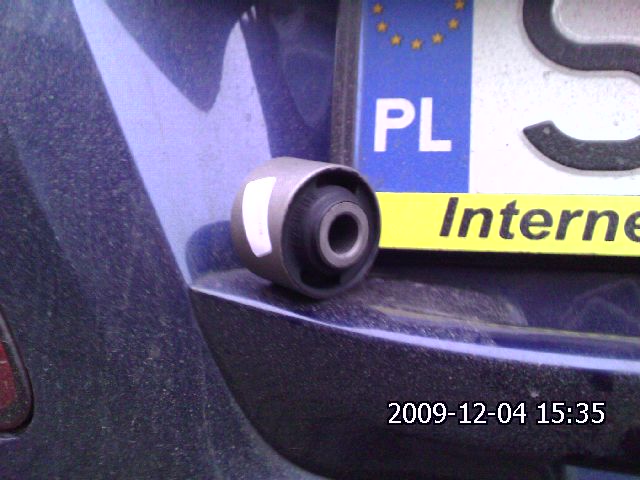

Tak wygląda nówka sztuka TEDGUMowska tuleja do górnego mocowania amora w MW

Ponieważ ja nie wypatrzyłem wcześniej takiego wyrobu z TEDGUMu zrobiłem u siebie inaczej. Przeważnie guma wyrabia się owalnie wokół metalowej tulejki na śrubę ( i można ją wyjąć palcami z gumy ) zamówiłem u ślusarza dwie stalowe tulejki o średnicy zewnętrznej o 2 mm większej niż ta oryginalna. Wcisnąłem nowe tulejki i jest ok. A kosztowała robota u slusarza 30,- zł. Ale trzeba zobaczyć czy guma nie jest popękana. Jeśli tak- wymiana samej tulejki nie ma sensu.
