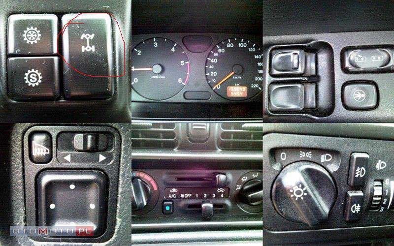

co oznacza ikonka w czerwonym kółku i czy tyczy się tylko automatu?

7. Klawisz który wskazałeś służy zapewne do włączenia przedniego napędu

Ikonka na zdjęciu oznacza dołączanie przedniego napędu, przyciski po lewej służą do obsługi automatu.
oczywiście taki przycisk jest tylko w automacie, w manualu wszystko obsługuje druga dźwignia cfaniaczek.gif
przyciski po
> Jak coś jeszcze, to pytaj.
a to niby czemu? Co ma do tego skrzynia?
W automacie reduktor też obsługuje druga dźwignia. Te przyciski to tryby pracy skrzyni.
