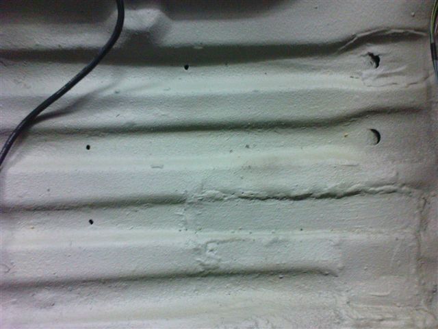

Dziury spływy w podłodze - zaklejać ???
Mam pytańsko!!!
Czy zaklejać, zabijac te dziury w podłodze żeby woda nie leciała???? Bo na to chce maty wygłuszające przykleić i boje się że woda będzie się dostawać i znów Rudzielec opanuje mój pojazd

myślę że nie bez przyczyny robili te odpływy i jak ci się zacznie robić wilgotno (zima/duże opady) to woda zamiast powoli spływać będzie stała na podłodze pod dywanikiem i wio rudej utoruje drogę

Te otwory są po to aby właśnie woda mogła wypłynąć na zewnątrz i nie powinno się ich w żaden sposób zaklejać. Nie chce mi się wierzyć że to właśnie przez te otwory woda dostaje Ci się pod dywanik. Jak byś się przyjrzał dokładnie to te otwory są wykonane w taki sposób, że jadąc nawet po kałuży woda teoretycznie mogłaby się dostać tylko od tylnych kół, ale tylko teoretycznie bo praw fizyki nie da się oszukać. Moim zdaniem pojawianie sie wody pod dywanikiem jest z innej przyczyny. Pozdro.

to wytłumacz mi dlaczego są fabrycznie zaklejone matą wygłuszającą, tzw matą kellera (bodajże)???
nio a po kilku latach jest to tylko siedlisko rdzy ???
ja mam zaklejone...ponieważ po przejechaniu KJSu w warunkach deszczowych był sam syf w aucie...po zaklejeniu jest spokój zlosnik.gif
No tak ale ta mata jest przyklejona na płasko tak? a przecież blacha w podłodze jest przetłoczona i pewnie taki sposób woda ma odpływ. Szczerze to musiałbym spojrzeć czy w moim jest taka mata, ale z tego co patrzyłem z kanału w moim CC to podłoga w tym miejscu nie wykazuje śladów korozji a otwory mam niezaklejone niczym.
mi mata popękała i musiałem ją zerwać bo mi woda przesiąkała a chciałem dobrze wsio wytrzeć i teraz juz nie mam tej maty od razu filc i dywan
Pytałem o to jakiś czas temu, to mi odpowiedziano, że podczas jazdy powstaje jakieś podciśnienie, które ma wyciągać wilgoć. Niby kazano nie zaklejać, ale szczerze się nad tym zastanawiam frown.gif

jak ściągałem wykładzinę w lato w celu konserwacji podłogi, to też się zastanawiałem czy nie wyprostować tych języczków, ale doszedłem do wniosku, że podłoga też musi oddychać i jak było tak przez 15 lat, to niech nadal tak zostanie. A od spodu odskrobałem rdzę na 2 językach bo się zalęgła i przeleciałem cortaninem a potem barankiem.

sprawdź dokładnie czy masz wszystkie "języczki" drożne - ja nie miałem wszystkich drożnych i się właśnie woda zbierała :/

opisałem co się u mnie działo jak były pozatykane oslabiony.gif z reszta damian83 tez miał to samo co u mnie i też udrożnienie ich pomogło się pozbyć wody....
I tak samo własnie myśle, dwa sa u mnie zatkane i myśle, że jednak po coś to ktoś wymyslił i jakąś funkcję ma to spełniać. Jednak w zimie z butów zawsze zostaje trochę wody, a że auto w garażu sobie spędza noce, więc ładnie mi to odeschnie smile.gifok.gif

Też miałem stojącą wodę - zaspawałem wszystkie "dziwne" dziurki, a wiertarką zrobiłem bardziej z tyłu mniejszą na ewentualny odpływ - JEST SUCHO
