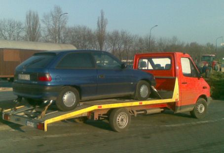

Wczoraj wynająłem auto-lawetę w W-wie (200pln + paliwo + 1000pln kaucja zwrotna) i zwiozłem auto do domu.
