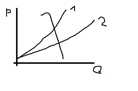

ja bym obstawiał ciągle otwarty zaworek przelewowy w pompie, panewki chwycą się wał i zaczną z nim kręcić, patrząc na charakterystyke pompy wyporowej zębatej wnioskuje, że przy przytkanym smoku spada wydajność pompki a co za tym idzie lekki wzrost ciśnienia na tłoczeniu, w załączniku piękna
charakterystyka zlosnik.gif 1- zaworek działa dławi przelew aby utrzymać ciśnienie na tłoczeniu , 2- zaworek otwarty cały olej idzie w przelew przez co niższe ciśnienie na tłoczeniu
