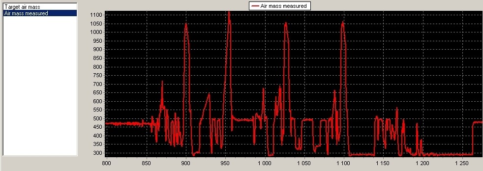

szyman Napisano 7 Grudnia 2009 Udostępnij Napisano 7 Grudnia 2009 > Przepływka sprawna na 100% - bez przepływki ten sam efekt... Turbo > chyba OK bo wartość żądana pokrywa się z faktyczną... > Układ raczej szczelny... od kiedy mam ten samochod zawsze tak kopcił > - już 2,5 roku... w tym czasie zrobiłem 60tys km i dalej > jeżdzi... Wiem jak to zmienić ale pewnej nabytej wiedzy się nie sprzedaję na forum publicznym.. na marginesie: jak powiem że u mnie masa zasysanego powietrza przy tj. 3000-3800 obr/min jest rzędu 1400-1500mg.a docelowa masa powietrza jest w granicach 700-800mg . Co do samego filtra ja mam stożek KN i nie narzekam. nic złego się nie dzieje Odnośnik do komentarza Udostępnij na innych stronach More sharing options...

Iron Napisano 8 Grudnia 2009 Udostępnij Napisano 8 Grudnia 2009 > Wiem jak to zmienić ale pewnej nabytej wiedzy się nie sprzedaję na > forum publicznym.. Masz rację że się nie sprzedaje , tylko nią dzieli lub nie ... > na marginesie: jak powiem że u mnie masa zasysanego powietrza przy > tj. 3000-3800 obr/min jest rzędu 1400-1500mg.a docelowa masa > powietrza jest w granicach 700-800mg . To dziwne , u mnie docelową pokazuje wtedy rzędu 1200 a nawet impulsowo 1500 . A pomiar z przepływki beż żadnych kombinacji osiąga wartość 1050 - 1100 . Odnośnik do komentarza Udostępnij na innych stronach More sharing options...
szyman Napisano 8 Grudnia 2009 Udostępnij Napisano 8 Grudnia 2009 > Masz rację że się nie sprzedaje , tylko nią dzieli lub nie ... > To dziwne , u mnie docelową pokazuje wtedy rzędu 1200 a nawet > impulsowo 1500 . > A pomiar z przepływki beż żadnych kombinacji osiąga wartość 1050 - > 1100 . tylko że mówimy o CF2 Odnośnik do komentarza Udostępnij na innych stronach More sharing options...
Iron Napisano 8 Grudnia 2009 Udostępnij Napisano 8 Grudnia 2009 > tylko że mówimy o CF2 Cha-ki obu przepływek są najwyraźniej b. zbliżone , więc wartości mierzone i docelowe także , zwłaszcza że rozchodzi się w zasadzie o maksymalne wskazanie . Odnośnik do komentarza Udostępnij na innych stronach More sharing options...
szyman Napisano 8 Grudnia 2009 Udostępnij Napisano 8 Grudnia 2009 > Cha-ki obu przepływek są najwyraźniej b. zbliżone , więc wartości > mierzone i docelowe także , zwłaszcza że rozchodzi się w > zasadzie o maksymalne wskazanie . raczej nie o to chodzi Odnośnik do komentarza Udostępnij na innych stronach More sharing options...
Iron Napisano 8 Grudnia 2009 Udostępnij Napisano 8 Grudnia 2009 > raczej nie o to chodzi To o co , enigmatyczne wypowiedzi niewiele są pomocne , chyba że taki masz właśnie zamysł ? A teraz chciałbym porównać moje screeny z twoimi , więc załącz takie jeśli w ogóle masz Odnośnik do komentarza Udostępnij na innych stronach More sharing options...

szyman Napisano 8 Grudnia 2009 Udostępnij Napisano 8 Grudnia 2009 > To o co , enigmatyczne wypowiedzi niewiele są pomocne , chyba że taki > masz właśnie zamysł ? > A teraz chciałbym porównać moje z twoimi screenami , więc załącz > takie jeśli w ogóle masz niestety w examinerze nie mam takiej funkcji. A co do parametrów bardziej chodzi o turbo i jego zachowanie przy a nie o przepływkę. Odnośnik do komentarza Udostępnij na innych stronach More sharing options...
