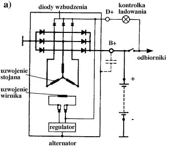

Pozwoliłem sobie wkleić schemat altka.
B+ wyjście prądowe
D+ wyjście na kontrolkę
Po pojawieniu się napięcia na D+ (co jest możliwe tylko podczas pracy alternatora ) kontrolka gasnie ponieważ z dwóch stron żarówki jest takie same napięcie.
A zauważyłeś na tym schemacie, że regulator dostaje napięcie wzbudzenia poprzez żarówkę.
Gwarantuję ci, że po odłączeniu tej zarówki też się wzbudzi.
Sprawdzone.
