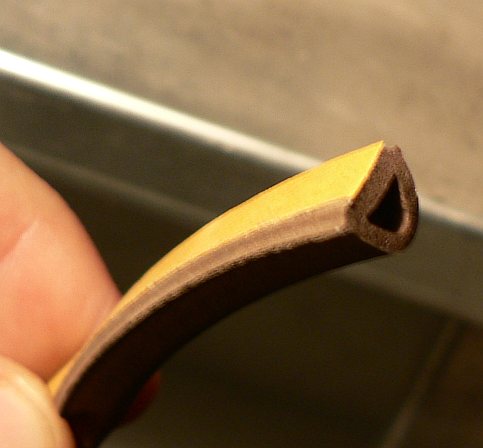

Pogoda pod psem , zima poszła w krzaki, w ramach świątecznej nudy wygłuszyłem tą nieszczęsna klapę. Tzn podkleiłem takie piankowe uszczelki w miejscach gdzie tapicerka dotykała blachy klapy powodując różnego rodzaju stuki i świerszcze. Jutro test bo dziś zona.gif już się nie da sob.gif
> dotykała blachy
Ja zastosowałem te okienne uszczelki do tylnych lamp. Oryginalne przestały spełniać swoje zadanie.
Wcześniej próbowałem wykorzystać je do pukającej półki tylnej, ale korki od wina lepiej się sprawdziły wink.gif
jak to mawiał klasyk gatunku podążaj tą drogą albowiem jeżeli sami nie naprawimi tego typu usterek to nikt nam nie pomoże.
latem porozkręcam całe auto powyklejam dynamatami powyciszam klapę i w d..pie mam całą tą pseudo gwarancję.
No i dziś test wypadł pozytywnie zlosnik.gif Miałem trochę problem ze znalezieniem odpowiednich dziur spineyes.gif. do tej pory najlepszy był firmowy parking, no ale teraz święta. Ale odpowiednio dziurawy przejazd kolejowy wykazał że jest git. Co prawda dróżnik zaczął podejrzanie patrzyć gdy jeździłem w te i we wte. Pomyślałem że jeszcze weźmie mnie za jakiegoś terrorystę i się zmyłem zeby.GIF.
