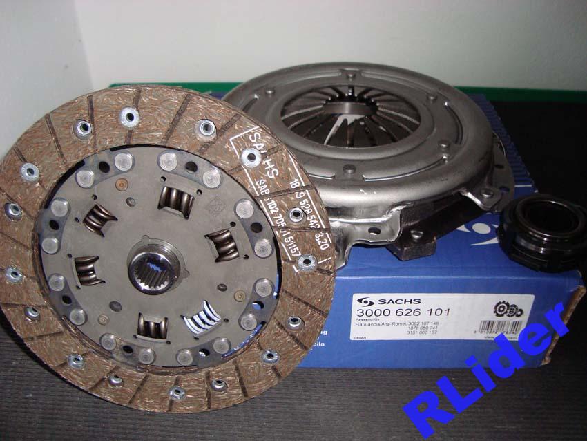

byly narzekania na Valeo i mi nagadali, ze lepiej troche dolozyc i kupic Sachsa, wiec wzialem u tego czlowieka: [LiNK]. porownujac do starego, to widac, ze jest troche innej konstrukcji, a wykonanie bardziej solidne:

I jak Ci siem to sprawuje?

a sachs nie jest przypadkiem prefabrykowany? juz kilka razy widzialem pudelko sachsa, naklejki, hologramy a na docisku wybite np. luk
przewalilem archiwum w poszukwianiu infoo sprzeglach .. i bylo ze Sachs to regenerowane LUK'i

a LUK maja 6 sprezyn? z teg co widze na allegro, to maja taka sama konstrukcje jak Valeo te LUKi.
do sc,cc raczej 4
> do sc,cc raczej 4
a to moje ma 6, wiec mowie, ze inna konstrukcja...
