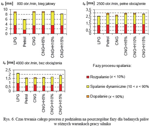

Tam sobie przekalkulowałem to i czas spalania mieszanki LPG to ok. 10 ms ( dla 800 obr/min) , biorąc pod uwagę bezwładność cylindrów to wszystkie 4 cykle by trwały ok 40ms. Czyli wszystkie 4 cylindry to ok 160ms. cykl pracy sondy lambda 1Hz czyli raz na sek. Ale wahania dla prawidłowej pracy sondy to od 0,2-0,8 czyli razem tam i z powrotem 14 odcinków po ok. 72ms co daje w sumie 1000ms=1s. czyli wzrost 0,1V następuje w czasie 72ms. a cykl spalania w jednym cylindrze to ok 40ms czyli 70-40=50ms. Tyle wg. moich nieudolnych obliczeniach ma sonda,komputer,wtryski i cały układ doprowadzenia mieszanki żeby wzbogacić/zubożyć mieszankę od jednego przedziału np. 0,2V to 0,3V. Oczywiście wszystko to może być efektem mojego braku wiedzy, nie wiem czy "komp" robi korekty między poszczególnymi cyklami cylindrów, i to ze dziele odcinki po 0,1 V czego "komputer" nie robi,albo robi, tylko ma mniejsze przedziały próbkowania.
Jak Ci wyszedł ten czas spalania? Pełny ruch tłoka to 60/800 czyli 75ms. I w tym czasie wszystkie cztery tłoki robią pełny ruch - nie ma co sumować. Z tym, że nic to nie mówi o czasie spalania. W czterosuwowym - teoretycznie zapłon następuje raz na dwa pełne cykle (czyli 150ms). Cykl spalania trwa za to 1/2 cyklu - czyli 37,5ms (no, tyle by trwał, gdyby przyjąć, że zapłon następuje gdy tłok jest na samej górze i trwa do samego dołu - a w praktyce to nie takie proste). W ciągu jednego obrotu, jak dobrze liczę, to zapłon następuje w polowie cylindrow.
Z tąd: KLIK
Jest tam porównanie różnych czasów spalania przy zasilaniu LPG i nie tylko. Chyba za bardzo przekombinowałem rozumowanie. Może po prostu zdolność sondy do większej oscylacji nie może być większa ze względu na budowę itd. Chodziło mi o to jak szybko ECU potrafi zmieniać dawki paliwa na podstawie sygnału z sondy i starałem się zrozumieć że istnieje jakiś związek między czasami cyklów poszczególnych cylindrów a częstotliwością oscylacji sondy.
> Z tąd: KLIK
yikes.gif o jakiś ciekawy artykuł do poczytania do poduszki.

Czy z tym projektem miałeś coś wspólnego ? Ciekawe informacje ale poczytałbym coś jeszcze. Mało mi grinser006.gif
Z tych wykresików wynika że dłuższy czas spalania LPG występuje w określonych warunkach . Tutaj na jałowych obrotach i bez obciążenia. Pod obciążeniem silnika spalanie LPG jest krótsze niż benzyny. Z czego takie zjawisko wynika?
> Bardzo interesujące informacje.
Oni są z Politechniki Śląskiej z Wydziału Transportu z Katowic. Kubica jakiś czas temu u nas był, nie wiem, czy mój szef nie był jego recenzentem przy doktoracie.
> obciążenia.
Nie piszą nic o obciążeniach częściowych, a to przecież 90% jazdy samochodem.
Wiesz co, pewnie z właściwości paliw gazowych. smile.gif Nie będę się wymądrzał, bo w pracy(czyli powiedzmy naukowo) zajmuje się akurat czymś innym, ale zauważ, że oni się zajmują i też tego nie podali. Pewnie też nie wiedzą. hehe.gif
Ogólnie, to mam trochę wątpliwości co do np. zasadności wykonywania tego typu badań na hamowni podwoziowej. Akurat zajmuję się podobnymi zagadnieniami (analiza wykresów indykatorowych) i miałbym parę uwag do tej pracy. Szczyt ciśnienia przy pełnym obciążeniu na poziomie ok. 36 bar coś mi nie bardzo pasuje. Wykresy z Rys. 3 też są cokolwiek kulawe, a z nich wprost liczy się podane czasy. Domyślam się z czego to może wynikać, bo sam z tym zagadnieniem pałowałem się dłuższą chwilę. Nie jest wcale prosto otrzymać tego typu wykres z badań, zeby miał przebieg zbliżony do zależności teoretycznej.
To tak na szybko.
