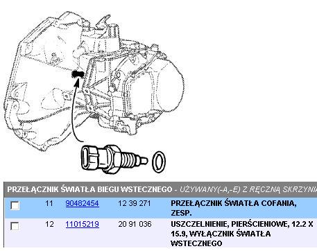

Czy z poziomu kanału bez problrmu dopatrzę ten czujnik ? Gdzie on się znajduję dokładniej ?
To IMO to białe z przodu:
Dostaniesz się do niego z góry, bez kanału.
