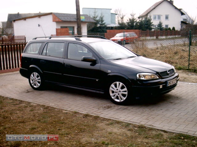

Jeśli Ci to coś pomoże to w załączniku masz zdjęcie mojej Astry na oryginalnych oplowskich felgach 16 z oponami 205/50R16 (bez ingerencji w zawieszenie). Co do obniżenia to mogę tylko się wypowiedzieć na przykładzie poprzedniej asterki F, którą obniżyłem o około 2 cm. Wymieniłem tylko sprężyny i to wystarczyło, ale chcąc obniżyć bardziej trzeba już wymienić by było również amortyzatory. MOgę dodać tylko, że kilka tygodni trwało zanim się przyzwyczaiłem do jazdy niskim autem (chodzi o to, że możesz zapomnieć o wjazdach na krawężniki i uważać na wszelkie nierówności - zarywa spód)

jeżeli chcesz obniżyć kombi to raz trzeba szukać sprężyn które obniżą auto delikatnie - są czasem takie sprężyny które nie wymagają zmiany amortyzatorów, obniżają o 20...25mm, czasem ktoś na allegro sprzedaje używane Irmschera i to by była najlepsza opcja,
dwa to założyć 16" koła - musisz się liczyć z tym że 16" koła w astrze to opony rzędu 205 więc komfort staje się jak wozie drabiniastym,
trzecia rzecz to założyć ...dystanse na tylne koła,
można jeszcze polakierować nakładki progowe w kolor nadwozia - obniża to auto optycznie i w astrze b. dobrze wygląda [przynajmniej w srebrnym metalicu], ew. jeszcze listwy drzwi i klamki - z tym że trzeba to robić z głową czyli najpierw podkład położyć a dopiero lakier żeby za chwilę nie odpadało to wszystko płatami,
kolega ma ładnie zrobioną taką Astrę jak Twoja właśnie w opisany przeze mnie sposób z tym że dołożył jeszcze zderzaki Irmschera z przodu i z tyłu, a także dołożył delikatną lotkę na tylną klapę,
moim zdaniem jedno z najładniej zrobionych kombi jakie widziałem,
