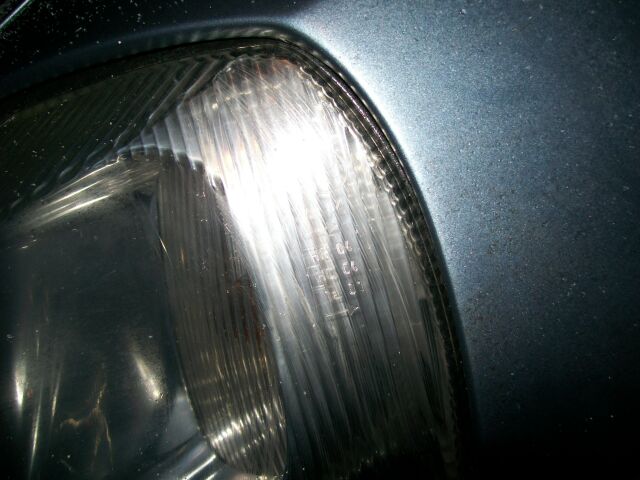

Moja Corsa:
Moja Astra:
Mam strzałki w prawo. Oba samochody jeżdżą po Polsce i świecą prawidłowo. Ani tabelka, ani tym bardziej gazetka nie mają racji.
Pozdr.
