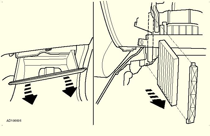

To mam pytanie :
> To mam pytanie :
> nie ma filtra przed wiatrakiem, czy jest za
filtr jest w innym miejscu, po lewej stronie nog pasazera... Denus chyba ma konkretne foto
