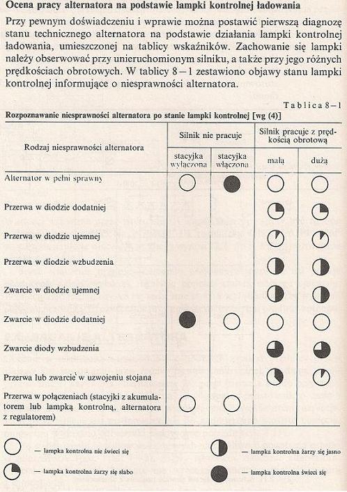

z powyższego opisu wynika, że masz zwarcie w diodzie dodatniej...
jutro wrzucę skan, jakie są objawy lampki ładowania w konkretnym przypadku.
> przypadku.
> Z jakiej książki takie mądrości? Bo bardzo ciekawa sprawa
K. Trzeciak "Diagnostyka samochodów osobowych", WKŁ, 1991, więc rocznikowo bardzo "na czasie" w odniesieniu do konstrukcji typu uno hehe.gif ale pewne rzeczy się nie zmieniają 30.GIF
