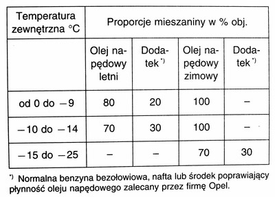

Myślę że zdrowsze dla silnika będzie np. TO lub TO .
> w Etzoldzie jest nawet tabelka...
