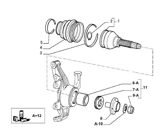

No panie "Mechaniku" przegiołeś teraz totalnie Muszę powiedzieć że zmartwiło mnie to że robiłeś to wielokrotnie bo żal mi tych klientów którym to robiłeś bo z tego co piszesz to nie masz o tym zielonego pojęcia (no chyba że inne auto masz na myśli w Tytule jest Fiat Uno) Ale do rzeczy tongue.gifóloś w uno to taki "patyk"z obu stron ma taki wieloklin na który od strony koła wsuwa się przegób napędowy i jest on zabezpieczony przed wysuwaniem takim pierśćionkiem (zegerem) i osłonięty gumową harmonijką zwaną osłoną pólosi zewnętrzną ,Natomiast z drugiej strony na ten patyk nasunięty jest uszczelniacz na którym zamocowana jest osłona gumowa podobna jak przy kole ale o innych wymiarach zabezpiecza to opaska zaciskowa na końcu tego patyka zwanego półośą na ten wieloklin nasunięty jest taki trójnik na którym śą trzy łożyska które wchodzą do skrzyni b i zabezpieczone to jest pierścieniem zegera .Pierścień ten ściąga się szczypcami do zegerów potem ssówa ten trójnik ściąga osłonę (którą to właśnie ma uszkodzoną kolega który zaczoł wątek) po zdjęciu opaski zaciskowej i po robocie zakładamy w odwrotnej kolejności KOLEGÓW którzy mają epera proszę o podesłanie zdjęcia pólosi wszystko tam jest jak na dłoni No niedobry kotek nie był na tej lekcji Pozdrawiam ale nie naprawiaj wiecej aut
> A prosze bardzo...
> I druga strona...
No to pozwole sobie jeszcze dodać opis do tych rysunków nr 1 to prawa półoś jest dłuższa więc ma taki ciężarek zamontowanydodatkowo Nr 5 to lewa półoś nr 2 to ten trójnik z łożyskami na końcach nr 3 to pierścien zegera po jego zdjęciu ssówa sie ten trójnik nr 4 to kompletna osłona półósi ale występóje również osobno czyli uszczelniacz (nie trzeba wymieniać jak jest tylko guma przerwana ) osłona gómowa i opaski zaciskowe Na drógim rys nR 1 to przegób Nr 2 to zeger który zakłada się do wnętrza przegubu Nr 3i5 to opaski zaciskowe Nr4 to osłona przegubu gumowa Nr 6 to łożysko Nr7 zabeapieczenie łożyska Nr 8 to piasta na którą zakłada się tarcze hamulcową a potem koło Nr 9 to nakrętka polosi Nr 10 podkładka a to co zostało to zwrotnica Więc Mechaniku Egonie czekam na twoją wersje Dziękuje Skrot za podesłanie rysunków

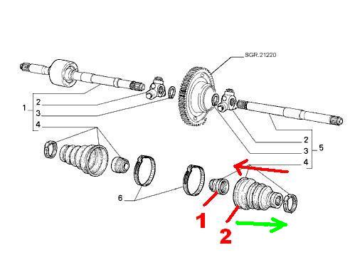

Ty jesteś pan mądrala hehe.gif żeby załozyć nowa osłone od strony skrzyni musisz albo zdjać to łozysko 1 z połosi albo zdjac osłone w kierunku zaznaczonym zielona strzałka bo osłona nie przejdzie przez łożysko dlatego trzeba wyjąc półoś i odpiac przegub by załozyc osłone . Czy ty to rozumiesz?
> Ty jesteś pan mądrala żeby załozyć nowa osłone od strony skrzyni
> musisz zdjać to łozysko z połosi czy ty to rozumiesz ?
Nie jestem pan mądrala i nie jestem pan idiota którego ze mnie próbujesz zrobić A teraz wracając do sprawy podaj Nr tego lżyska rysunki masz powyżej żebyśmy mogli wiedzieć co masz na myśli a ja ci wtedy wyjaśnie co i jak sie robi bo widze że dalej nie wiesz o czum mówisz
> musisz zdjać to łozysko 1 z połosi czy ty to rozumiesz ? ( bo
> odpiac przegub i założyc osłone zaznaczyłem na rysunku strzałka
> zielona prawidłowy kierunek zdjecia osłony )
No to teraż dowaliłeś hahaha.gif popatrz sobie na rysunek i pomyśl choć przez chwile to łożysko to jest inaczej uszczelniacz pólosi i jest metalowe a osłona jest gómowa nie ma ABSOLUTNIE RÓŻNICY W KTÓRA STRONĘ TĄ GÓME BĘDZIESZ ŚCIĄGĄŁ jak ci to jeszcze za mało to popatrz na prawą półoś widzisz tam taki odważnik przez niego ta osłona napewno nie przejdzie po trzecie czy jak masz dobrą osłone na przegubie od strony koła to będziesz ją rozbierał sciągał przegób żeby sciągnąć osłonę z drugiego końca półosi pytam PO CO ćhłopie nie masz zielonego pojęcia o jakiej kolwiek mechanice więc nie błaźnij się więcej Ludzie to czytają Czy ktoś może mi pomóc mu to wytłumaczyć bo już mi ręce opadają
Mechanika mechaniką, ale poki co kolego, to ty sie blaznisz, strzelajac bledy ortograficzne na poziomie 4 klasy szkoly podstawowej... no.gif
> No to teraż dowaliłeś popatrz sobie na rysunek i pomyśl choć przez
JEST RÓŻNICA PRZEZ ŁÓŻYSKO-USZCZELNIACZ NIE PRZEJDZIE !!! z 2 strony trzeba zdjac ten uszczelniacz i wtedy osłone Pepej moze potwierdzić u niego robiliśmy założyliśmy łożysko i osłona nie weszła musieliśmy zbijać łożysko od nowa, NIE MASZ RACJI !!! temat uważam za zamkniety

No masz racje z braku argumentów dobry i taki chciałem zauważyć że to nie klasówka z polskiego jak bym chciał się popisać z ortogrzfi to bym wystąpił w kółku ortograficzny ale nie robie tego bo to nie jest moja ulubiona dziedzina I to bym radził EGONOWI kółko ortograficzne nie każdy musi być dobrym mechanikiem
No i dalej sie upierasz teraz przynajmniej napisałęś że nie umieliście tego z kimś założyć to wyjaśnia sprawę Ale mam propozycje pójdż do jakiegoś sklepu lub warsztatu tam ci powiedzą i pokarzą że da się to ściągnąć bez problemu zaoszczędzisz sobie na przyszłość niepotrzebnej roboty

> załozyłeś i dlatego nie mogłęś go naciągnąć To ja ci powiem jak
> to powinno być Jak widać na rysunku z jednej strony jest jakby
> cieńszy i przechodzi do gróbszej bieżni i ta cieńsza część jest
> od strony początku półosi czyli od strony skrzyni b i gume
> nasówamy też od strony skrzyni b czyli od strony początku pólosi
> Z uwagi na ten " stożek " góme nasuwamy stopniowo delikatnie ją
> nasuwając można pomóc sobie śróbokrentem troche ją podważając
> uszczelniacz ma taką bieżnie która ma swój odpowiednik w gumie
> (takie korytko ) po nałożeniu jednego na drugie zakładamy na
> góme opaskę zaciskową I niekłóć się więcej bo ja naprawde wiem
> co pisze

> Tytule jest Fiat Uno) Ale do rzeczy óloś w uno to taki "patyk"z
> wiesz o czum mówisz

> Przy moim sposobie nic sie nie zmieni z lewej strony (kierowca siedzi
> po lewej więc i póloś pod jego nogami jest lewa)Jak byś chciał
> zmienić prawą strone to napotkasz (przy sposobie Egona)na taki
> odważnik przez który osłona nie przejdzie trzeba go rozkręcać
> Imbusem Ale przeczytaj jeszcze raz moje posty a przekonasz się
> że nie ma sensu -wyciągać półosi (nowa nakrętka)rozbierać
> przegóbu (nowe opaski i można przeciąć osłone przy ściąganiu) a
> tu tylko 1.dolny sworzeń rozłączasz od zwrotnicy 2.ściągasz
> opaski na osłonie przy skrzyni 3.wysówasz całą póloś łapiąc olej
> od tego jak wysoko podniesiesz auto zależy ile go wyleci
> 4.zdejmujesz zeger na końcu pólosi 5. zciągasz trójnik z
> łożyskami 6.zdejmujesz gume (a da się założyć napewno) 7.
> zakładasz nową gume i wszystko składasz w odwrotnej kolejność
> 8.na końcu uzupełniasz olej w skrzyni ale jak auto będzie stało
> już na kołach i koniec

> Człowieku daj sobie spokuj idz do sklepu wez sobie łożysko i osłone
> do reki i zobacz czy przejdzie ci to łozysko przez dziure na
> półoś o srednicy ok.20mm przy czym łożysko ma pewno ok.50mm ,
> Mechanikiem też jestem i nie musisz mi tłumaczyć jak wygląda
> osłona bo znam ją na pamięc
Łożysko ma 47mm a osłona ok 32mm więc różnica dla gómy żadna i nie ma znaczenia z której strony to mierzysz wymiar sie nie zmieni czy będziesz go mierzył lewą czy prawą ręką
