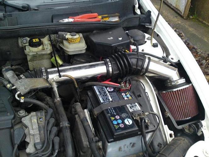

masz może fotke jak stożek zamontowany??na wiosne chce zapodac do siebie ok.gifzlosnik.gif
> a mam
a da rade to zrobić na seryjnym dolocie??wywalałeś ori puszke??
wywalilem gor a dol dla bezpieczenstwa zostawilem nie chcialem zeby sie zapapral filtr
za chwile napisza ze zle zamontowany bo cieple powietrze ssa i w ogole ale niezwazaj na to !!
jakby takie cieple powietrze ssal to z drugiej strony gdzie mam zbiorniczek od spryskow nigdy by plyn nie zamarzal a tak nie jest
doprowadzenie powietrza na filtr jest oryginalne (miedzy lampami a blotnikiem tez powietrze wlata przeciez) wiec nie ma problemow
minusy sa takie ze niestety ma slaby dol ale potem jest juz tylko lepiej - trza go wysoko krecic

a na seryjny dolot można wsadzić stożek???
Chodzi Ci o to zeby zachowac dlugosc dolotu? Mozesz wywalic ten plastik nad chlodnica i do gumowej rury ktora laczy ten plastik z oryginalnym filtrem powietrza dolaczyc stozek. Nie wiem czy znajdzie sie tam az tyle miejsca - nie probowalem.
mozna musisz tylko wyczarowac jakas rurke na ktorej osadzisz ten storzek i ktora wsadzisz w seryjna zlaczke taka jaka ja mam zamontowana (bo ona jest seryjna tylko rury nie sa)
hm, a dałoby rady założyć stożek do auta z przepływomierzem ??
sorki bo chyba nie ogarniam z przeplywomierzem jest praktycznie kazdy samochod w tej chwili produkowany
(takie sa wymagania elektronicznych ukladow wtryskowych ECU musi skądś wziac dane aby odpowiednio sterowac czasem wtrysku i dawka paliwa)
domyslam sie ze chodzi ci o przeplywomiez w obudowie filtra
w takim przypadku sa wieksze problemy musisz jakos rozwiazac przeplyw powietrza z wykorzystaniem fabrycznego przeplywomierza lub zainwestowac w dedykowany uklad dolotowy jezeli nie jest taki dostepny
tylko i wylacznie kombinowanie bedzie w gre wchodzilo

przed przeplywomierzem montujesz rure o rednicy takiej by na niej zacisnac przewod ktorym dochodzi do niego powietrze jezeli nie bedziesz wyciagal dolnej czesci obudowy filtra (jak ja zrobilem) to do tej rury w puszce montujesz stozek i jest dokladnie tak jak u mnie a ty masz sciagnieta tylko gore wiec powietrze swobodnie dociera do filtra i nie ma problemu smile.gif takie rozwiazanie ja zastosowalem i nie narzekam (oprocz tego slabego dolu ale zwiazane to jest z tym ze mam krotszy dolot (i tak niedlugo pojawi sie tam strumienica dolotu 270751858-jezyk.gif wtedy odma dostanie maly filterek i powinno byc duuzo lepiej)
