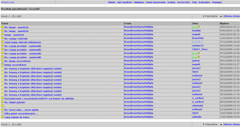

Słuszna uwaga - szukajka po wpisaniu słowa "soczewki" znajduje kilkaset postów , po przeczytaniu których można zostać ekspertem w tym temacie waytogo.gif
> a SZUKAJKA STANDARDOWO NIE DZIAŁA
Standardowo to przeważnie przyczyna leży po stronie nieumiejętnej obsługi i braku cierpliwości old.gif
