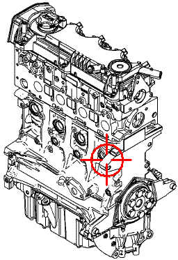

[H] Z19DT czy Z19DTL?
Kupiłem asterkę reklamowaną jako 120 konną, na przeglądzie w ASO niby to potwierdzili po VINie (Z19DT)
ale w CarPassie jest wyraźnie napisane Z19DTL a w niemieckich papierach 74 kW czyli 101 KM a nie 120
Jak mogę sprawdzić co tam faktycznie pod maską siedzi bo z tego co się orientuję to ten sam silnik tylko skręcony "softowo"?
Pzdr

Model silnika jest wybity na płaskim kawałku kadłuba przy łączeniu ze skrzynią biegów.
Na rys. w czerwonym kółku.
Po VIN-ie masz Z19DT.
> skrzynią biegów.
Tylko żeby to zobaczyć to trzeba by co nie co rozebrać....
> Masz DTL
Potwierdzam, Z19DTL z DPF.
