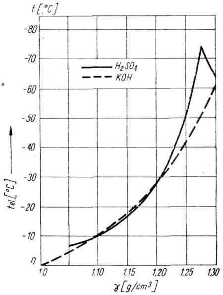

Sama temp. zamarzania zalezna jest od gestosci elektrolitu, a gęstość od stopnia naładowania
Stopień naładowania w % 100% 70% 50% 20% 0%
Gęstość elektrolitu G/cm3 1,26-1,24 1,24-1,22 1,21-1,19 1,15-1,13 1,13-1,11
a tu rys zależności temp krzepnięcia od gęstości
