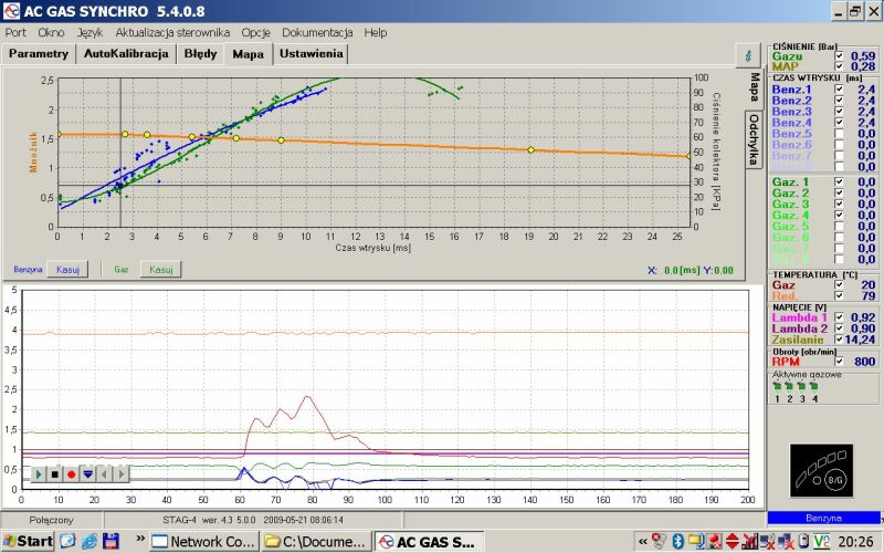

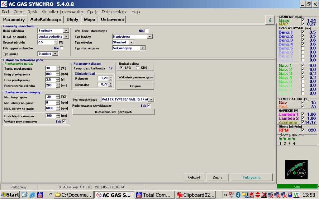

Pacjent Fiat Punto 1.2 8v. Instalka Stag4 reduktor Tomasseto, wtryski Raile
Mapa wyglada jak w załaczeniu- czy to oznaka za małych dysz? Cisnienie na reduktoze 1.2?
Parametry:
No i jeszcze pytania. Widze ze lamby nie faluja choc w miare rozgrzewania samochodu napiecie na nich spada z 1.96 do okolo 1v. Tymczasem na Euroscanie widze ze poprawnie faluje- ki diabel
Po za tym dlaczego jak klikam na Odchylke to mi sie ta zakladka nie aktywuje?

Mapy w całości do bani.
Trzeba by:
- Wyczyścić pamięć ECU PB i pojeździć z 200 km na PB w celu ułożenia się ECU do stanu silnika (Adaptacja).
- zrobić autokalibarację instalacji i zobaczyć jak wychodzi mnożnik (według mnie masz za małe dysze, o jakieś 0,1-0,2 mm) Mnożnik początkowy czyli drugi punkt od lewej powinien zawierać się w przedziale od m/w 1,1 do 1,4 zgodnie z instrukcją programowania staga,
- zebrać mapę benzynową (niebieska mapa, u Ciebie na Screenie w zasadzie jej brak)
- Zebrać mapę LPG i bawić się mnożnikiem do momentu zgrania map.

P.S. Mapa benzyny nie byla dokladnie wyrysowana bo przypomniało mi sie iz miałem odłączany aku. Po takim zdarzeniu trzeba pojezdzic troche na benzynie zeby mapa benzyny ponownie sie wyrysowala ( przy poprawnej mapie gazowej brak mapy benzynowej niczemu nie szkodzi). Teraz to wyglada tak:

Sprawdzilem w instrukcji - 2 pkt powinien sie zawierac miedzy 1 a 1.6. Może wiec moja mapa nie jest taka zla?

Bylem dzis u gazwoników. Rozwiercili dysze - teraz jest 1.8 mnożnik zaczyna sie od 1.4. Mapy pokryte. Sonda podłączona do STAGA - widać ze ładnie faluje. Zobaczymy czy teraz bedzie OK.
Za dobra też nie była. Byli tu tacy, co chcieli poprawiać w zasadzie dwie nałożone na siebie linie, zwłaszcza jak się patrzy na Twoje obrazki.

Z ciekawosci zapytam jak masz podlaczone sondy ? Na obydwu są wartości. Ja mam 6V i faktycznie mam podlaczone dwie, ale mam po jednej na 3 cylindry. Mam oddzielny kolektor wylotowy na 3 cylindry i w nim sonde i oddzielny na kolejne 3 i w nim sonde. Ty masz dzielone po dwa cylindry na sonde czy jedna przed katem a druga po ? Na schemacie staga (ja mam 300 plus) pisze, że drugą podlacza sie przy silnikach 6V i 8V, a przy mniejszych jedną.
Do Staga podlączoną mam tylko jedną sondę. Co wiecej nie jestem pewien czy ta druga sonda jest w moim aucie - były rózne wersje Punt... W każdym razie jesli sa 2 to jedna jest przed katem a druga za.
A do poprawnego dzialania Staga 4 nie jest wymagane podlączenie żadnej sondy - to jest tylko przydatne w przypadku diagnozowania problemów. Nie wiem jak w Stagu Premium czy 300+
Tak samo - sondy tylko do podglądu.
