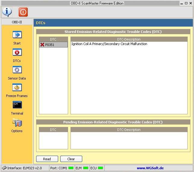

Ma taki blad: P0351,"Obwód pierwotny/wtórny cewki zapłonowej A - usterka
Wg mnie cewka, albo centralka wtrysku. Ale na probe podlaczalismy inne cewki i bylo tak samo.
O dziwo samochod zaczal normalnie pracowac po skasowaniu bledu.

Dzis z Yakobem zmienilismy cewki, skasowalismy blad i dalej jest to samo. Samochod zapala jakby normalnie, a po jakiejs 0,5s zaczynam juz chodzic na dwoch garach. Pewnie Yabob bedzie dzwonil do Ciebie w sprawie naprawy ECU (juz probowal ale nie odbierales zlosnik.gif). Pozostaje naprawa/wymiana centralki.
A taki byl blad.
> Ciekawe czy zrobienie autoadaptacji cos by pomoglo
a odpinał aku na kilka dni aby auto postało sobie w ciszy...
czasami takie cudaki pomagają na kompa...
w przeciwnym wypadku będzie go raczej czekało leczenie centralki.
Odpinal, nawet dzisiaj. Aku padl po dlugim staniu samochodu i Yakob zaniosl go do domu na ladowanie.
samochod w tym tyg na sznurku ciagne do Zetona, daleko nie mam, popatrzymy co wyszlo palacz.gif
Chlopak mowi ze jest duza szansa na walniete kable wiazki z ECU do cewek i jeszcze gdzies indziej a ECU jest ok, zobaczymy.
