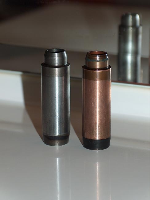

Na koniec ciekawostka dla technofilow zlosnik.gif - wiedzieliscie ze prowadnice dla zaworow ssacych i wydechowych w GT sa wykonywane z roznych stopow o roznej wytrzymalosci? cfaniaczek.gif.

> Na koniec ciekawostka dla technofilow - wiedzieliscie ze prowadnice
> stopow o roznej wytrzymalosci? .
skrajnie rozne obciązenia termiczne...zresztą gazowe także...wdocznie tak musi być zlosnik.gif
Witay w klubie waytogo.gif Jestem po sąsiedzku ale spójż na to...prktycznie identyczny przypadek mnie dopadł o tu
