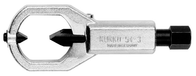

zawsze jeszcze można użyć przecinaka do nakrętek - tam raczej powinno być miejsce do jego zastosowania.

Jutro tzn dziś spróbuję to odkręcić, jak nie dam rady trza będzie kupić nową nakrętkę i ciąć w cholerę starą. A jak sprawa wygląda z tym przecinakiem do nakrętek? To naprawdę działa? Kosztuje dość sporo, jest to warte tych pieniędzy?

...dzięki Tym radom odkręciłem nakrętkę bez problemu.
