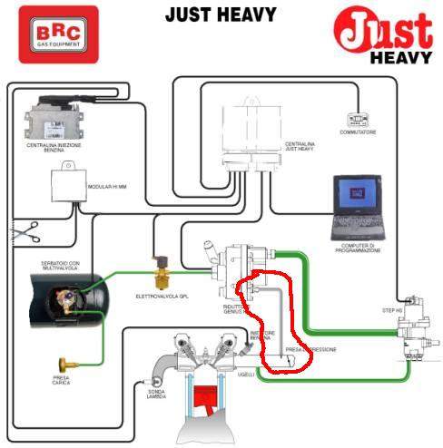

Ale jesli jest cos nie tak z reduktorem, to gaz moze sie dostawac przez wezyk od sprzezenia zwrotnego, ktory jest pomiedzy reduktorem, a kolektorem. Ten co ma za zadanie regulowac membrami w reduktorze przy zmianie cisnienia w dolocie.
Dla lepszego wytlumaczenia wstawiam rysunek z zaznaczonym polaczeniem.
Tutaj podałeś chyba przykład instalacji sekwencyjnej, ja mam II gen. Nie mam chyba takiego wężyka.
Powinien byc, inaczej moglby gasnac Ci samochod podczas zmiany biegow przy wyzszych predkosciach, a szczegolnie gdyby jakis podmuch pojawil sie kolo reduktora.

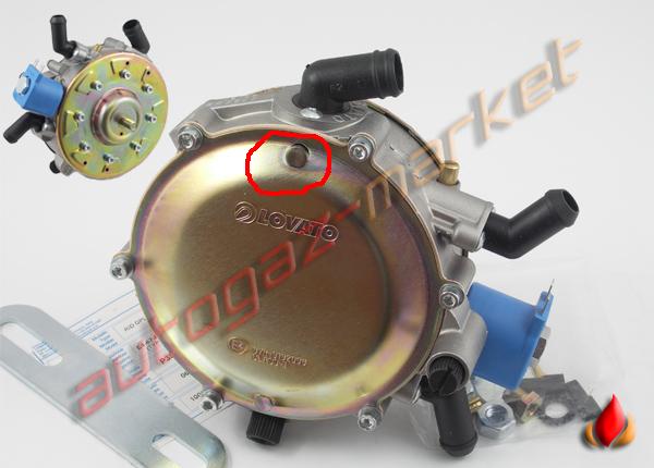

EDIT:
Tu masz przyklad na innym reduktorze. W wiekszosci przypadkow jest tam gwint i wezyk polaczony z kolektorem. Jesli go nie ma, tak jak na foto, to wystarczy dmuchnac w ta szczeline i silnik zgasnie zlosnik.gif. Jesli jest to polaczone w kolektorem, to przy awarii reduktora moze tedy wydostawac sie gaz.

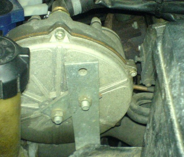

Sorki że tak późno odpisuję, nie miałem kiedy. Mój reduktor wygląda tak jak na zdjęciu. Nie ma tu żadnego grzybka, wężyka itp. Po dodaniu gazu przy odpalaniu auto lepiej się uruchamia, bez gazu czasami długo muszę kręcić.

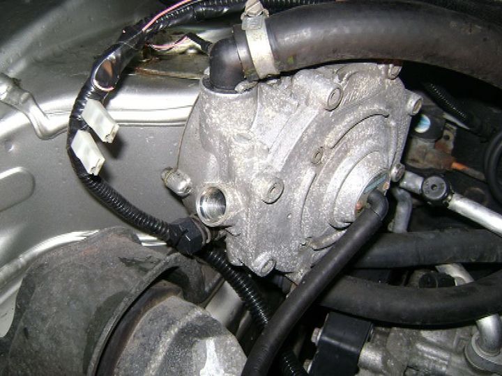

> Kurde, fachowo gadasz. Mógłbyś zrobić fotkę tego elementu? Dodam, że
> mam reduktor BRC HP140
Przepraszam, że dopiero teraz, ale jakoś wcześniej przeoczyłem temat.
U mnie tak to wyglądało w reduktorze tartarini, ale u Ciebie pewnie będzie podobnie, kwestia odkręcenia elektrozaworu na reduktorze.
Gumka o którą mi chodziło jest na pierwszym zdjęciu na trzpieniu po lewej stronie.
