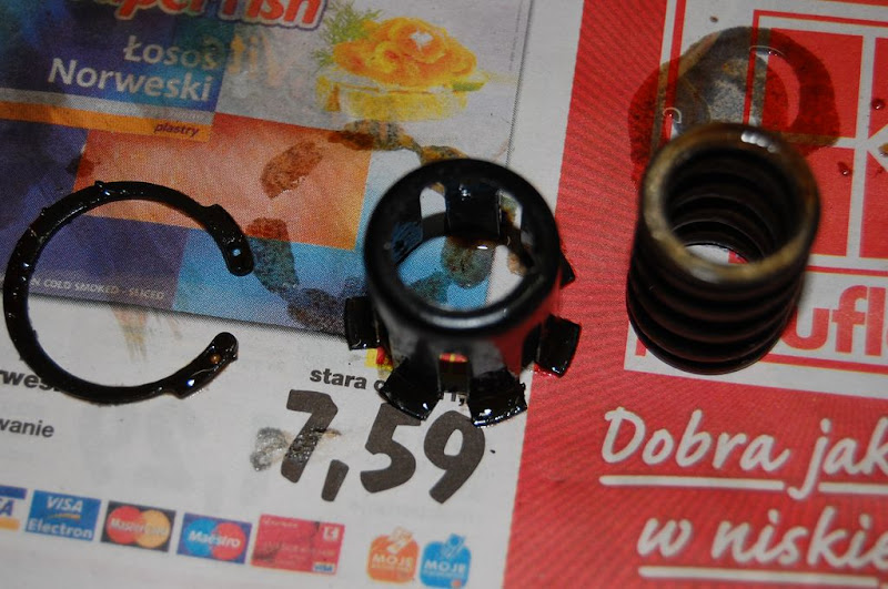

Wszystko zależy jakim środkiem będzie to wykonane.
Jeśli środek będzie odpowiedni to nawet gumkom nic się nie stanie .
Odpowiedni materiał to taki co usunie rdzę i nie naruszy zdrowego metalu.
Najlepsze jest szkło do tego celu.
odpowietrznik zostawiasz (ewentualnie możesz gumkę na niego nałożyć)
Zaślepiasz otwór po przewodzie hamulcowym.
Tłoczka z gumkami najlepiej nie wyjmować , chyba że pod pierwszą gumka jest dużo rdzy/syfu.
Z jarzma wyjmujesz prowadnice zacisków, razem z gumkami i myjesz otwory ze smaru.
Płaskim pilnikiem wyrównujesz powierzchnie, w których jarzmo ma kontakt z klockiem.
Jeśli to tylne zaciski to warto zabezpieczyć dźwigienki od hamulca ręcznego.
Najlepiej co prawda było by zdemontować cały mechanizm "ręcznego" ale to wyższa szkoła jazdy
i bez odpowiednich narzędzi oraz wiedzy co i jak nie polecam.
Jeśli jednak uszczelnienie dźwigienki jest w złym stanie to i tak trzeba będzie to zrobić.
Jeśli jeszcze coś nie wiesz to pytaj.

Mi się wydaje, że to wcale nie jest takie trudne i w zasadzie jedynym narzędziem, które mogłoby nieco ułatwić sprawę to szczypce do segerów, ale to musiałyby być bardzo długie, bo zwykłymi zwyczajnie nie dałoby się dosięgnąć do jednego pierścienia ok.gif W każdym razie da się też zrobić to bez żadnych specjalistycznych narzędzi grinser006.gif
> zwyczajnie nie dałoby się dosięgnąć do jednego pierścienia W
> narzędzi
Mi rozebranie zajęło kilka minut, fakt, że zaciski pochodzą z Tipo a tam tłoczek ma 34mm a w Uno chyba 30mm, więc miałem większe pole manewru, ale poszło gładko. wink.gif

> może jednak zostawię mechanizm i okręcę czymś ten simmering...
możesz rozebrać - tylko przy składaniu trza wnętrze ścisnąć , zanim włoży się pierścień osadczy
dokładnie to :
mam nadzieje że kolega gajoss nie ma nic przeciwko użyciu tego zdjęcia tutaj.
w warunkach amatorskich najlepiej jest to zrobić ściskiem stolarskim i kawałkiem rurki.
> dokładnie to :
> zdjęcia tutaj.
> i kawałkiem rurki.
