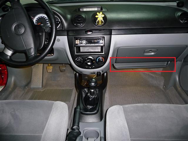

Ponizej zdjecia z montazu i efekt finalny.

Ładna robótka. Ja w tym miejscu będę wkładał komputer pokładowy, powinien do kwietnia dotrzeć z Rosji. A tak przy okazji korzystając z Twojej fotki zapytam co to jest (zaznaczone na czerwono)?

wstaw zdjecia jak przyjdzie

Nawet nie wiem, czy ją mam. Jeszcze tak głęboko nie zaglądałem pod drzwi schowka smile.gif Muszę dzisiaj sprawdzić przy sprzątaniu auta. Choć nawet jak będzie to nic powiem mojej mulher.gif, że jest tam półka na drobne rzeczy. Weekend nie minie a będzie tam nawalone różnymi śmieciami. We wszystkich przegrodach, w zależności gdzie podróżuje moja mulher.gif w drzwiach są nawciskane różne śmieci. Ostatnio jechałem sam, dałem głośniej w radio i słyszę jak mi brzęczy od strony pasażera. Myślę sobie, że głośnik pada, trzeba będzie zgłosić się w ASO, ale to nie to, wystarczyło tylko jakiś krem i błyszczyk wyciągnąć, żeby ponownie zaczęło ładnie grać.

U mnie nie ma (MR2008 kombi), u teścia jest (MR2005 sedan).

Sprawdziłem, u mnie w kombi też nie ma. Autko z 2007 roku.

U mnie HB MR2007 jest
