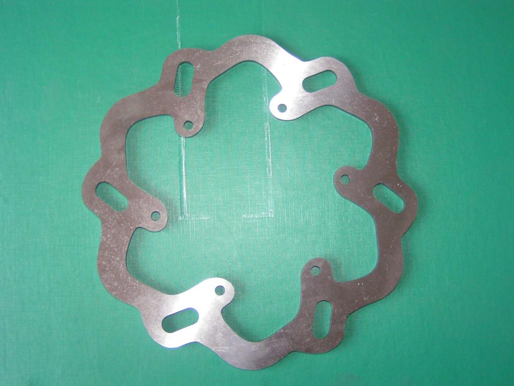

Ale się uparłeś na to "ścinanie" klocków przez otwory i nacięcia w tarczy!
Gdyby tak się dzialo to taka tarcza załatwiłaby klocki podczas kilku hamowań? (fotka w załączniku)
Niestety tak się nie dzieje!

A jeśli chodzi o zdjęcie - też mam podobną w rowerze.
Akurat ta tarcza na fotce jest do motocykla KTM i ma średnicę zewnetrzną 220mm więc od rowerowej dzieli ją potworna przepaść a siły na nią dzialające są porównywalne z tarczami samochodowymi!
Nie zanotowano jakiegoś niezwykle agresywnego zużywania sie klocków, oczywiście rozpatrując to w kategoriach motocyklowych.
