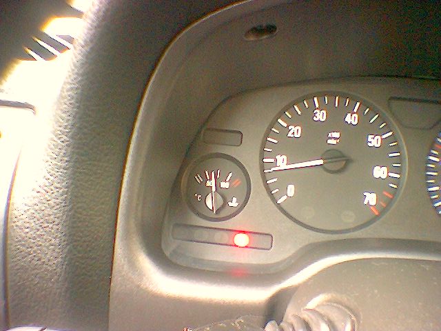

Witam,
Wiem że było to już wałkowane wiele razy ale mam jeszcze wątpliwości po przejechaniu ok 20-30km(temp. na polu ok +2st.) temperatura silnika utrzymuje sie jak na wskaźniku(foto w załączeniu). Oczywiście od tej temperatury dochodzi dużo szybciej. Pytanie tylko czy nie jest za niska w kabinie tez nie jest za gorąco(ogrzewanie na maks. i powiedzmy że jest ciepło). Rury od chłodnicy wymacane i termostat trzyma tylko czy nie puszcza za wcześnie lub inne powody. a może przesadzam....
Oj tak smile.gif . Nowy Wahler przy dobrych wiatrach tak trzyma. Pozdrawiam
U mnie jest tak samo, jeżdżę już trzeci rok.
U mnie jest dokładnie tak samo,a co do ogrzewania,to jest jak najbardziej OK.Jeśli chcesz odczuwać "gorąco" to...nawiew ustawiony na szybę lub "pysk" i drugi bieg dmuchawy,na pierwszym biegu ogrzewanie jest mało efektywne.Ja zwykle przy takiej tem. zewnętrznej jak opisujesz,pokretło ogrzewania mam ustawione bliżej niebieskiego pola i jest mi ciepło...ale może dla tego że ja z
północy hmm.gif... zlosnik.gif.
Wszystko ok, mam tak samo.
nie dygaj w trasie w zimie u mnie jest identycznie.
jakiś spec kiedyś pisał że tak jest ze względu na to aby delikwent nie nasłuchiwał czy włącza się wentylator czy nie. słyszę jak chodzi wentylator a wskaźnik nisko.
