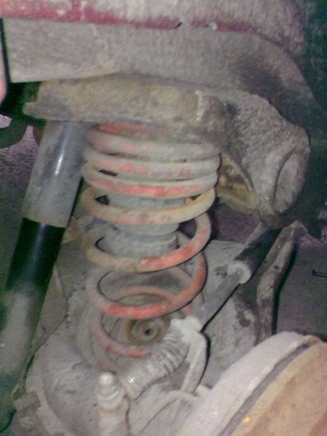

Witam nie chciałem zakladac nowego tematu powiedzcie mi czy dobrze to założylem bo przejechalem sie kawałek i gryzie mnie sumienie że źle..
> źle..
Tego nigdy nie dojdziesz...Jedni mówią gęstym do góry inni do dołu wink.gif Ja mam gęstym do góry i jest ok.gif
> dobra dzieki ,ale jedna przełożę
Zrób jak uważasz ok.gif Znajdź temat na towarzyskim o tym i przelicz głosy na "do góry i na dół" i będziesz miał odpowiedź kto ma więcej gęstym do góry, a kto na dół hehe.gifok.gif
> źle..
A napisów nigdzie nie było? Ja tam zakładałem tak, żeby napisy były dobrze, a nie do góry nogami. zlosnik.gif
jak założysz tak będzie dobrze nie ma to żadnej różnicy
pewnie ze nie ma różnicy
