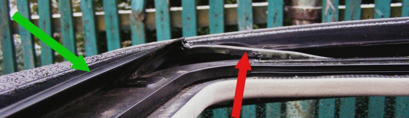

[F] ciężko domknąć szyberdach...
mam taki mały problem z oknem w dachu...
szyberdach "jedzie" gładko do momentu gdy wjedzie na dźwignie
(czerwona strzałka) chowające "wiatrołap" grinser006.gif(zielona strzałka)...
można kręcić na siłę albo ręką schować "wiatrołap" i dalej już idzie gładko...
co z tym zrobić? da radę jakoś dogiąć te wąsy czy tylko wymiana...?
a może jeszcze co innego...?
pzdr

trzeba posmarować te elementy ruchome co na zdieciach i samą klapę w miejscach styku z tymi bocznymi elementami ale to może być niewystarczające
u mnie zdemontowałem te elementy i na te dzwignie po bokach lekko wygiąłem i to było dobre rozwiązanie odrazy leciutko domykał się a wcześniej o mało korby nie urwałem
p.s. ale teraz nie mogę sobie przypomnieć w którą stronę wygiąłem te cięgna jutro jak będzie jasno to zobaczę
ale da się ustalić bo właśnie to stawia opór
trzeba ponaciskać w przeciwną stronę do czerwonej strzałki to wyczuje się ten opór
w przeciwną powiadasz...?
przeca okno tak naciska gdy się zamyka...
ja jak bym próbował wyginać to chyba w stronę jak pokazuje strzałka... hmm.gif
Logicznie rzecz biorąc skoro okno naciska z góry, to żeby zrobić mu "drogę" do bezproblemowego przejścia powinno się naciskać z tej samej strony, naciskanie od strony przeciwnej (czyli zgodnie ze strzałką) blokuje drogę oknu, tak ja to rozumuję icon_rolleyes.gif

napisałem nacisnąć a nie wygiąć
naciskając można zobaczyć gdzie powstaje opór i to miejsce dopiero wygiąć aby zniwelować ten opór
opór powstaje w tym miejscu (żółta strzałka) i tu trzeba wygiąć ew. wyregulować na wkrętach owiewki
jutro zrobie zdiecia i wyjaśnie dokładnie
ja lekko wygiąłem w kierunku czerwonej strzałki ale delikatnie trzeba sprawdzać naciskając zgodnie z żółtą strzałką aby zmniejszył sie opór składania owiewki
ew.owiewkę lekko przesunąć na wkrętach do przodu

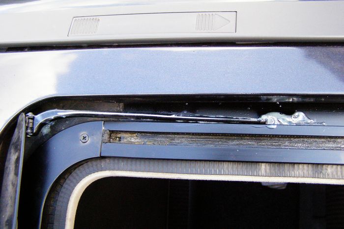

winę za toporne domykanie okna na dachu ponoszą "wypracowane" dźwignie zamykające
"wiatrołap" z resztą najlepiej zobrazuje to fota:
w górnej połówce zdjęcia wypracowana dźwignia przed prostowaniem (dopiero wyjęta z auta) a w dolnej, naprostowana... zlosnik.gifbiglaugh.gif
na koniec, po złożeniu wszystkiego do kupy, psiknięcie odrobiną białego
