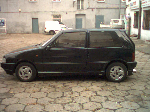

Ja mam ucięte spreżyny z przodu jak narazie jest ok.gif tylko musiałem zmienić ich kształt by na amorku dobrze leżały

> Ja mam ucięte spreżyny z przodu jak narazie jest tylko musiałem
Piękne serduszka.gif to Uno.Szkoda że go sprzedajesz frown.gif Na OZU pokazało na co go stać waytogo.gif Pięknie drogi się trzymał ok.gif
> Piękne to Uno.Szkoda że go sprzedajesz Na OZU pokazało na co go
> stać Pięknie drogi się trzymał
już bym go sprzedał miałem klijentów za 3.500 ale chciałem 4.000 a po tygodniu padła głowica i 400zł wywaliłem frown.gif , teraz znowu wołam 4.000 ale bedzie cieżko myśle ze bedzie trzeba za te 3.500 sprzedać chyba
