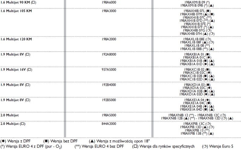

1.9 8v 120KM + 1.9 16V 150KM + 1.6mj 105KM
jednak na specyficzne rynki te motory moga miec dpf, wiec trzeba dokladnie sprawdzac jesli sciagasz auto z zagranicy
poznasz po oznaczeniach kodowych silnika
wykresy i parametry motorow sa podwieszone w watku porad
Tak informacyjnie dodam, że tunerzy już potrafią to usuwąc koszt kołó 1500pln. Więc jak się jakiś mocarz MJ trafi to może warto ryzykowac wink.gif

no juz wiesz co to FPT.. ale tak sa tam oznaczenia silnikow..
na szybko roznice w oznaczeniach nadwozi pod dpf i bez

Uzupełniając to na naszym DPF też może być bo z tego co pamiętam to do każdego z tych, które byłeś uprzejmy wymienić można było zamówić DPF.
jak pisalem juz, na specyficzne rynki dpf w 8v i 16v byl w standardzie, w pl byl za doplata cos kolo 2.8k
Tak, tak o to mi chodziło a jeśli przeoczyłem to sorki...
> Pozdrawiam
> kolo 2.8k
Nawet na kąciku jest jakiś user który sprowadził Bravo bodajże z Francji i ma 1.9 8V z DPF smile.gif
