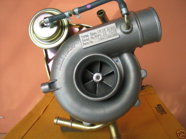

dzieki. co przedstawia twoja ikonka pod nickiem? nie moge odgadnac... smile.gif
