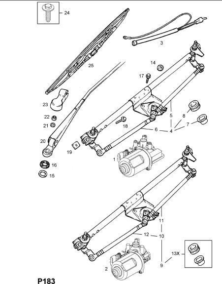

Chodzi o silnik wycieraczek i mechanizm wycieraczek do mojej asterki W0L000051T2502403. Wiem, ze silniczki byly roznych producentow, wiec najbardziej wlasnie przydalby sie numer katalogowy.

Dla podanego VIN:
90341903 12 70 039 SILNIK, ZESP., WYCIERACZKA SZYBY PRZEDNIEJ, KIEROWNICA PO LEWEJ (SWF)
lub
22085493 12 70 232 SILNIK, ZESP., WYCIERACZKA SZYBY PRZEDNIEJ, KIEROWNICA PO LEWEJ (AC DELCO)
I odpowiadające im mechanizmy:
90442065 12 74 087 MECHANIZM Z DŹWIGIEN I ŁĄCZNIKÓW, ZESP., WYCIERACZKA SZYBY PRZEDNIEJ, KIEROWNICA PO LEWEJ (SWF) (chyba rozbieralny, bo poniżej spis części)):
90442066 12 74 276 -KORBOWÓD, DŁUG., KIEROWNICA PO LEWEJ (SWF) 1
90442067 12 74 277 -KORBOWÓD, KRÓTKI(-A, -E), KIEROWNICA PO LEWEJ (SWF) 1
90442126 12 74 513 -TULEJA DYSTANSUJĄCA, KORBOWÓD, KIEROWNICA PO LEWEJ (SWF) 3
90442125 12 74 514 -OCZKO OCHRONNE, KORBOWÓD, ZEWNĘTRZNE, KIEROWNICA PO LEWEJ (SWF) 2
90442124 12 74 515 -OCZKO OCHRONNE, KORBOWÓD, WEWNĘTRZNE, KIEROWNICA PO LEWEJ (SWF) 1
22084739 12 74 086 MECHANIZM Z DŹWIGIEN I ŁĄCZNIKÓW, ZESP., WYCIERACZKA SZYBY PRZEDNIEJ, KIEROWNICA PO LEWEJ (AC DELCO).
Jak zwyczajowo w Oplach - wszystko 2 producentów...

No wlasnie ialem nadzieje, ze po VINie wyjdzie, ktorego producenta mam silnik i mechanizm irked.gif Widze, ze bez rozgrzebania tego wczesniej nie da sie jednoznacznie stwierdzic. furious.gif
