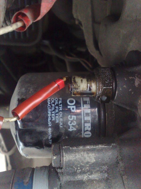

Zauważyłem plamę pod autem, odkręciłem obudowę pod chłodnicą żeby lepsze dojście było i zobaczyłem wiszącą krople oleju frown.gif czego może to być przyczyna?? w załączniku problem frown.gif

Na moje oko, to wycieka Ci jakoś przez czujnik. A nie leje spod pokrywy zaworów? Ja tak miałem, a podciekało aż prawie przy skrzyni sick.gif
to będę musiał sprawdzić na kanale bo przed garaż wyjechałem i patrze a jakaś plama, wyczyściłem to i było suche tzn od razu nie zebrało się nowe. Tobie też tak kapało po czujniku ??
chcialbym miec taki wyciek:) U mnie w tych okolicach to wszystko zarzygane olejem .. Tlumacze to sobie ze ten typ tak ma- a bede musial kiedys z tym cos zrobic bo na przegladzie moze byc ciezko.
> ciezko.
powiem ci w tym aucie nie mam żadnych wycieków, dopiero ten autko można powiedzieć w BDB stanie. Teraz planuje zmianę oleju jak co roku to może przy okazji jakieś uszczelki trzeba będzie dokupić frown.gif Jestem ciekawy czy może być to wina tego czujnika że się zepsuł i wycieka, ale z drugiej strony co ma czujnik do wycieku frown.gif

Powiem Ci ze czujnik ma duzo do wycieku, ma dokladnie tyle co swieca zaplonowa do szczelnosci:D
Czyli jest szansa, że jest to wina czujnika?? i tylko przez to że jest uszkodzony występuje wyciek ??
Czujnik rowniez pelni role uszczelnienia a skoro nie jest nowy to ma prawo byc nieszczelny.
Proponuje wytrzec dobrze czujnik i popatrzyc skad pojawia sie olej. Przyjrzyj sie tez czy olej poprostu nie cieknie z pokrywy zaworow i nie kapie na czujnik.
Miałem juz raz ten problem. Tak gdzies 2 tyg temu: nie swieciła mi kontrolka oleju no ale mowie a tam takie auto sprawdzilem zarowke była ok. to niech jest tak jak jest trudno, chociaż mi to przeszkadza ze nie swieci wszytko ale to podarowałem smile.gif zauważylem plame patrze pod auto i ten kabelek oderwany był od czujnika i czujnik mokry wytarłem go i dzisiaj znowu mokry. Wyczyściłem go i tak na 3h stania nic nie wyciekło nowego a poźniej juz nie sprawdzałem.
mi tez kiedys tak samo cieklo a okazalo sie ze tylko popuscil sie czujnik czy jak tam kto woli scisla sie uszczelka pod nim i wystarczylo tylko go dociagnac.
sprawdzałem wydaje mi się, że jest ok. W sobotę może chwile znajde to podłubie przy nim.

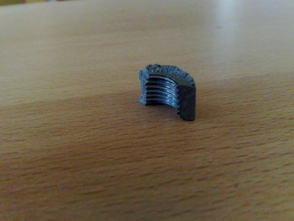

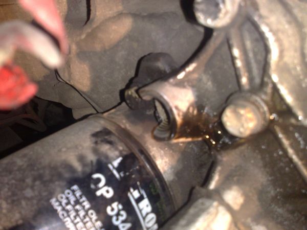

Chciałem dokręcić czujnik. Ku mojemu zdziwieniu kręcił sie i krecił nie dało rady go do końca dokręcić. Wykreciłem go chciałem sprawdzic gdzie tam ta uszczelka może być (może sie przykleiła) ale po uszczelce ani śladu jednak gdy dotknołem to ułamała mi się część gwintu. jak to teraz naprawic?? widocznie przez to ze było już pękniete to ciekło:(
