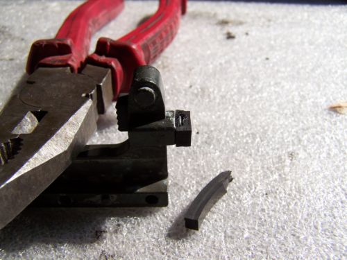

Wiec po opisie sytuacji na privie wiemy już, co i jak:
Po ściągnięciu pierwszej szyby - daszku widać ramiona i wahadło
Podczas próby uruchomienia (ręcznie czy elektrycznie) widać, że prawe wahadło próbuje ruszyć a lewe jest nieruchome.
Przyczyną jest uszkodzone zakończenie cięgna - na 99,9% - ten 0,1% to tylko dla tego, że nie widziałem tego na własne oczy -ale tą niepewność rozwiejemy ostatnią próbą.

CO ROBIĆ?
1.Temat rozgryzam już trochę - dorabianie cięgna jest nie możliwe bez odlewu wiec na moje możliwości nie realne.
2. Adaptacja z innego dachu - np. A- klasa - tu jest problem, bo dach jest krótszy i węższy, co za tym idzie mechanizm jest pomniejszony - może to samo zakończenie cięgna jest takie same to będę wiedział w ciągu tygodnia może dłużej. Mechanizm na bank jest mniejszy i nie podejdzie do naszych, skyokien ( dodam, że w A-klasie też siada lewe cięgno - znalazłem dostęp do używanych od mercedesa na 5 dachów 3 są uszkodzone - mam nadzieję, że dorwę się do nich)
3.Samo cięgno - nie występuje w PL - przedstawiciel w Polsce firmy, Webasto nie ma tych dachów ani części do nich jedynie ASO.
Ponad rok temu sprawa z ASO wyglądała tak:
Cały dach 9tyś
Szyba od 1000 - 1200zł w zależności, która
Sam mechanizm (rama) bez szyb i silników 5tyś
Silniki - cena??
Tylko takie opcje są w ASO.
4. Używane - cięgien nie ma, w Warszawie gdzie naprawiają te dach też mają uszkodzone LEWE cięgna, allegrosz oferuje dachy od 500-800 z uszkodzonym lewym cięgnem.

By rozebrać dach tak by wyszła cała prowadnica musisz rozdzielić dach na 4 części;
1cz. czołowa - z silnikiem od szyb
2 i 3 boczne prowadnice
4cz. tylna z silnikiem rolety.
2 i 3 część - prowadnice.
Cięgno wychodzi do przodu ( o ile dobrze pamiętam a cała reszta do tylu)
Z tyłu musisz odkręcić mechanizm podnoszenia szyb i taką małą "L" z dwiema śrubkami która uruchamia cały system podnoszenia angryfire.gif przy walniętym cięgnie podniesienie szybki 1 umiem spowodować ale przesunąć aluminiową listwę która uruchamia system podnoszenia 5 szyby prze "L" nie sick.gif
Później z całej listwy masz 5 or 6 śrub trzymających cały system - intuicyjnie odkręcaj wszystko.
Zdjęcia poniżej ułatwią Ci rozbiórkę.
Dodatkowo dwa zdjęcia (ukryta śruba z przodu - nie pamiętam czy była potrzeba odkręcania jej tylko do rozczepienia części czy do ślizgów.) drugie zdjęcie to ślizgi - plastikowe łuki - które potrafią wypaść w najmniej oczekiwanym momencie - jak nie zauważysz ich to złożysz dach bez nich 270751858-jezyk.gif
Warto rozbierać dach na białej piance pod panele - w czystych warunkach - dużo części wink.gif

Witka!
Dzis dach poszedl pod mlotek:
-zdjecie z auta.
-podmiana czesci przedniej napedu
- podmiana stelazy szyb
-podmiana jednego ciegna
-czyszczenie i podmiana rolety..
oczywiscie podsufitka poszla sobie obok.
Wyjecie dachu nie jest takie trudne, sam to zrobilem.
podmiana trwala ok 6 godzin, wiele zabawy jest by rozpracowac caly mechanizm..
Ale udalo sie, wiem jak dziala i na co trzeba uwazac..
Najgorsze sa elementy:
-blokada tylna, 5 ptyla
Polaczona jest z elementem otwierajacym pierwsze okno, poprzez taka dluga litwe przez caly dach idaca:)
Aby wyciagnac mechanizm otwierania 1-go daszka, trzeba rozlaczyc ta listwe i zdemontowac ten element.
mechanizm ciegna wraz z popychaczem pierwszej plyty, aby to wyciagnac kombinowalem 3 godziny...Wszystko przez zapadki i blokady..
Ale udalo sie reanimowac dach, mam tylko jeden problem.
Robie inicjacje, wszystko dziala, zamykam wszystko, roleta dojezdza do pierwszej plyty i sie cofa...
Przy inicjacji dojezdza do konca, po juz nie...
Zatrzymuje sie na polowie 1-wszej plyty i wraca gdziec do polowy drugiej.
Oczywiscie wtedy dach jest zamkniety..
Jutro jeszcze z tym powalcze..
Jeszcze pytanie, czym smarowac?
Kilka zdjec z prac.
duze zdjecia Tutaj
Chyba tez zrobie doktorat ze skywindow:)
