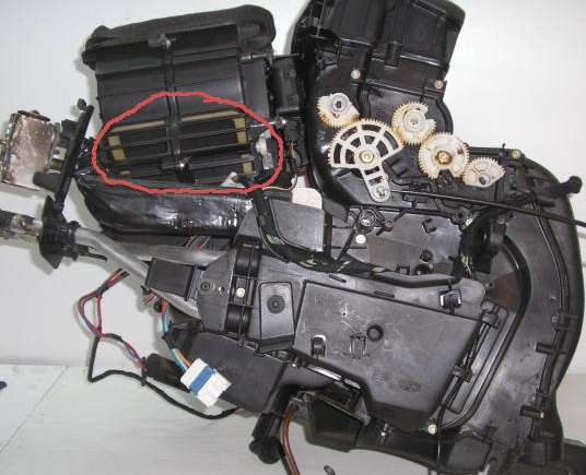

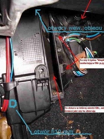

> Mam wrażenie że z kratki przy filtrze kabinowym gdzie na logikę powinno być zasysanie u mnie dmucha
Jak zaznaczyłem na zdjęciu, u góry nad parownikien są trzy kwadratowe otwory do objegu wewnętzrnego, pewnie z drugiej strony takie same.
Ja mam zrobiony otwór jak zaznaczyłem i środek odkażający z rozpylaczem na wężyku Wurth rozpylam na parownik od strony filtra jak i przez ten otwór z drugiej strony oraz w kanały wylotowe. Otwór zaślepiam dekielkiem na dwa wkręty.

Według takich zasad nadmuch ma iść na górę(nogi wyłączone), a powrót dołem. Powietrze ma krążyć od deski po dachu i wracać po podłodze, taki jest obrazaek jak się nie mylę na tych preparatach.
Jak miałem zdjęty schowek i był dobry dostęp to palcem sprawdzałem i kanał z otworów kierował się w stronę dmuchawy. Spieszyłem się i nie pomyślałem żeby włączyć dmuchawę z obiegiem zamkniętym i sprawdzić zasysanie powietrza, zrobię to jak będę majstrował z drugiej strony.

ustawiłem nawiewy na wewnętrzny obieg (przy wymianie filtra pp, bez osłon) i sprawdzałem gdzie zasysa, wszystkie nawiewy wieją jedyne słabe oznaki zasysania są odczuwalne ponad komorą filtra pp ale są na tyle słabe że można by przypuszczać że to tylko przez przypadek ciągnie na połączeniach obudowy dmuchawy, gdzie jest "dziura która ssa" nie zlokalizowałem.
Właśnie w tym miejscu jest prostokątna aluminiowa blacha z trzema kwadratowymi dziurami za którą jest kanał w stronę wentylatora, tyle wymacałem.
Czy to jest to, tylko od strony kierowcy?
zatem sprawa jest oczywista
