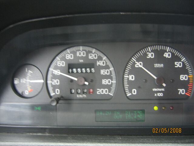

mam coś podobnego i działa
ważne jest właściwe umieszczenie czujki
po wielu różnych, wybrałem dół zderzaka - od wewnątrz
http://members.chello.pl/r.wicik/PoradyTechniczne.html#Placet4
> a gdzie zdjęcie jak to wyglada po montażu
W kabinie - jest na zdjeciu - kole koła kierownicy - choć ostatnio przełożyłem po prawej stronie.
Co do czujnika, to przyczepiłem go do kawałka plastiku - poziomy plastik u dołu zderzaka - czujka na tym plastiku jest osłonięta od syfu z jezdni i od wpływu ciepła od silnika.
mam taki od kilku lat ...
