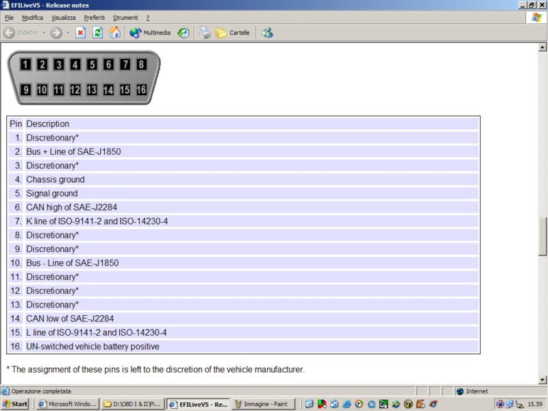

> a masz może rozpiskę pinów gniazdka 16-pinowego ?
niedawno publikowałem na bbm apropos absu...

Ad. gniazda 16pin. Patrz załącznik.

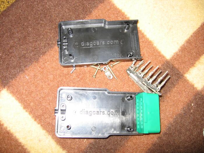

dokupiłem wtyki palacz.gif,zeby wszystko było porządnie...
a) 3-pinowy do Mk1,CC,Palio Mk1,etc:
b) 16-pinowy do Mk2 i do nowszych aut:

> ile dałeś za 16pinową?

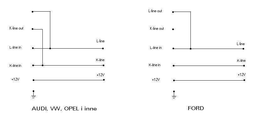

ja mam przełącznik ford/reszta swiata...
> a wiesz moze,jak ten przełącznik działa ?
nie
zapewne chodzi o rozlaczenie/polaczenie out i in na lini K
