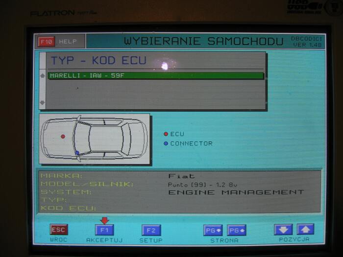

Odpalamy program - wybieramy auto:
Wybieramy właściwe ECU (wg kodu z naklejki na obudowie):
Klepiemy w return,i pojawia się taki oto obraz palacz.gif:

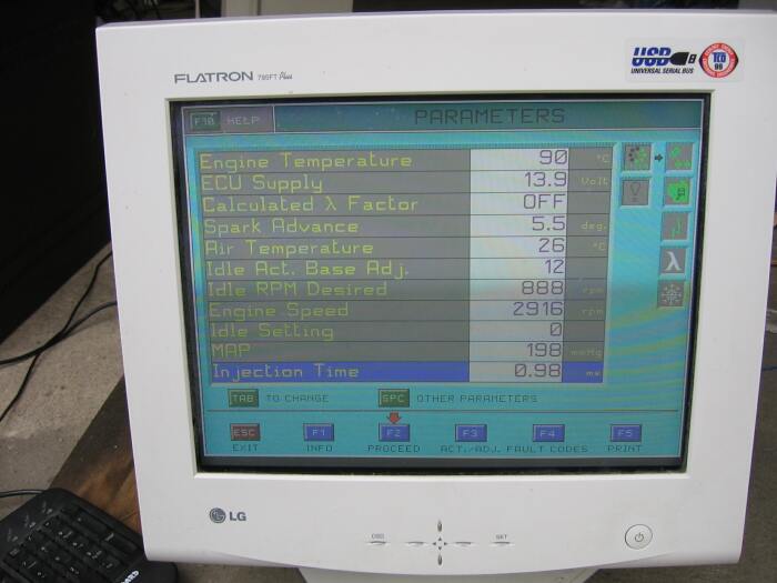

No to prechodzimy do drugiej,interesujacej nas sekcji - PARAMETRY...
Sinik nierozgrzany - widać,ze na wolnych obrotach nawet przy 72* ignoruje wskazania z sondy lambda - "Calculated Lambda Factor" jest "OFF" zlosnik.gif (na podwyższonych juz czyta).
Silnik rozgrzany - 91*,wskaźnik temp.na 1/4 skalismirk.gif - a są tacy na kąciku,co nie wierzą...
83 stopnie - wskażnik poniżej 1/4 skali:
No i zabawa z cutoffem - ktoś kiedyś pisał,ze komp nie pokazuje zerowych czasów wtrysku - jest to prawda...:
- widać tylko,ze zapłon zostaje opóźniony,i wyłącza się odczyt z sondy lambda.

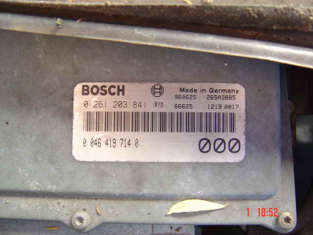

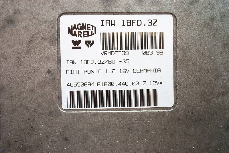

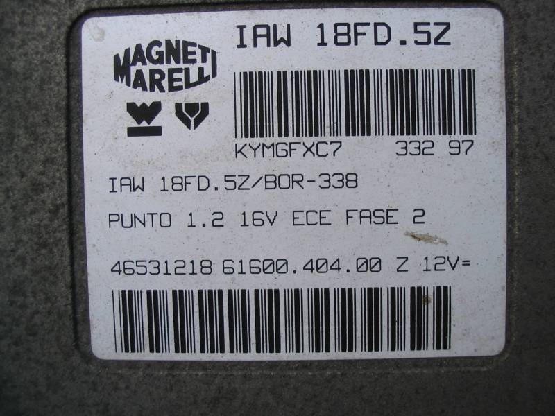

> Założę się o browara, że mojego tam nie będzie....

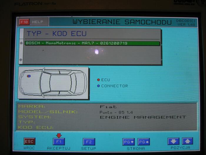

, a co to tam za punto 85 1,4
jakieś dziwne...na wtrysku jednopunktowym...pewnie na rynek poludniowoamerykański:
