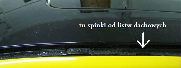

Jeszcze opcja z relingami dachowymi - jak one są mocowane nie wiem? hmm.gif (nakrętak czy śruba).
No i antena tylnia ale to byłby mokry tył na środku.
Antena ma uszczelke tylko od góry a od spodu nakrętka z podkładką (w ramach info o uszczelnieniu)
W 5D relingów nie ma, ale listwy dachowe też są jakoś mocowane,. A jak ?
Na plastikowych spinkach (w ASO 15zł/szt)
