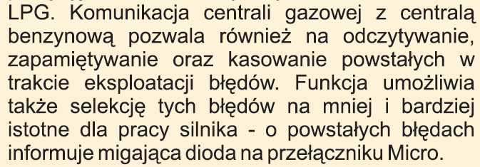

zresztą nawet opis na stronie czakramu o tym wspomina
> ja też nie widziałem, ale czytałem że jest taka funkcja
ja tu widze opis testera eobd jaki posiada P&D, nigdzie nie widze żeby kasowanie błędów następowało autoamtycznie smirk.gif
kontrolka o której piszą na końcu, miga pewnie jak auto jest wyłączone grinser006.gif

dla twojego info tryb odczytu błedów jest włączany prze instalatora w chwili diagnostyki , bo na stałe właczenie tego trybu blokuje linie diagnostyczną dla innych interfejsów diagnostycznych biglaugh.gif
