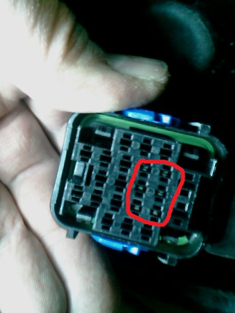

masz elerna do bravo? teraz jestem w pracy i nie ma płytki przy sobie .... wypnij kostke w tylnych dziwach sprawdz liczbe i numerki zajetych pinów... potem podam które numerki sa od szyb...jesli beda zajete piny 19 ,9, 6, 5, 10, 16 to wygrałes biglaugh.gif

aha...
ale ostatnio sprawdzałem ilość kabelków idących z drzwi do progów (za gumową osłoną między dzrzwiami i karoserią) i wydaje mi się, że było tam z 6 kableków, jak nie więcej, bo się zastawiałem po co tak dużo (głosnik i centralny chyba aż tyle nie potrzebują?...)
ale dla pewności jeszcze posprawdzam...
2x centralny 2xglosnik i 2x moga byc do podswietlenia klamek,które masz albo nie...

nie mam podświetlenia...
czyli trzeba sprawdzić....
no ciekawe... jak nie bedzie trzeba uzupełnic... wiecej roboty,ale do ogarniecia... ok.gif

no to mam 6 kabelków....ciekawe od czego są te 2 ekstra grinser006.gif ale jak znam zycie to na pewno nie od szyb zlosnik.gif bo ja nigdy nie mam extra bonusów, które bym chciał mieć zlosnik.gif
