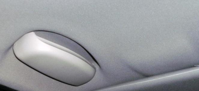

Propozycja upgradu...
miałem się w to bawić, ale zrezygnowałem, ponieważ...nie noszę okularów zlosnik.gif
ale jeśli ktoś chce...
schowek na okulary z cromy, po stronie kierowcy.
potrzebujemy
1x etui croma 194- 735398032
1x uchwyt(chyba metalowy) - 51805347
2x śruba - 46813573
i ewentualnie inne śruby.....
trzeba odchylić podsufitkę: odkręcamy daszki przeciwsłoneczne oraz jasne boczki na słupkach przednich i środkowych...powinno wystarczyć, aby zamontować uchwyt (powinny byc tam chyba już jakieś otwory, jeśli auto jedzie na rynek z kierownicą po prawej, bo wtedy jest tam montowany uchwyt)... robimy otwory w podsufitce...zakładamy etui... i mamy schowek na okulary ....
to tak w skrócie...dla chcących nic trudnego...koszty do 100PLN w zależności kto jaki rabat utarguje zlosnik.gif
upgrade znaleziono kiedyś przypadkowo na necie, zdjęcie nie jest moim dziełem...

ja juz zamówiłem...
1x etui croma 194- 735398032 -34zylki
2xuchwyt(chyba metalowy) - 51805347 - 4zyzlki
2x śruba - 46813573 free
W słupkach przednich i środkowych mam airbagi, czy da się bez problemów odkręcić nie narażając się na jakieś przypadkowe bum ?

w slupkach przednich i srodkowych to masz tylko ladne napisy airbag, kurtyny masz na randach dachu
