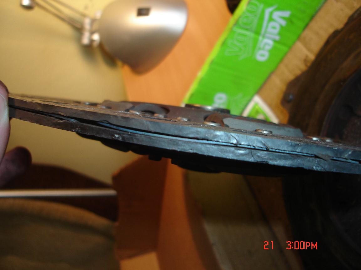

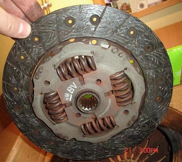

Czy to sprzęgło było rzeczywiście do wymiany ?
Samochód: Opel Astra 1.6 16V, przebieg ~ 220.000 km, nic nie wiadomo nt wcześniejszych zmian sprzęgła, ja nim jeżdżę od 40.000 km, a objawy takie, że pedał był już bardzo wysoko uniesiony i wg mnie łapał na samej górze, ale jeszcze bez ślizgania i tym podobnych...
Planowany czas eksploatacji: 2 lata - 50.000 km
Tak więc czy wymiana była słuszna ? Pytam, bo się nie znam, a w ten sposób mogę się czegoś nauczyć smile.gif
To może być oryginalna tarcza przy tym przebiegu i jest już "łysa".
Czyli słusznie ?? smile.gif Ja też tak myślę, ale pierwszy raz w życiu widzę sprzęgło, więc wolę zapytać smile.gif
> Czyli słusznie ?? Ja też tak myślę, ale pierwszy raz w życiu widzę sprzęgło, więc wolę zapytać
Słusznie. Docisk pewnie też nie wygląda na nowy. 220 tys. to jest bardzo dobry czas dla sprzęgła, zwłaszcza "europejskiego". To nowe Valeo już tyle nie zrobi zlosnik.gif
Podobnie wyglądała tarcza w moim Peugeocie jak już zaczęła ślizgać.
Wg mnie wymiana tuż przed końcem życia tarczy. Pewnie 50 000 nie wytrzymałaby.
Nacięcia ukośne miejscami się juz powycierały, a one są jak bieżnik opony przy jeździe po wodzie zlosnik.gif
